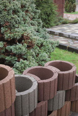

Gazony firmy Polbruk tworzą niezwykłe kompozycje w ogrodzie Do niedawna gazony można było spotkać głównie w parkach, na skwerach i placach. W końcu jednak ich szerokie zastosowanie dostrzegli również właściciele domów, którzy coraz liczniej i częściej sięgają po nie w aranżacji przestrzeni swoich posesji. Różnorodne kształty (prostokąty, koła, półksiężyce), ciekawa kolorystyka (gazony Polbruk dostępne są aż w 6 różnych kolorach) oraz niebywała trwałość to najczęściej wymieniane zalety gazonów. Są to nie tylko betonowe donice – przy ich pomocy zbudujemy ogrodowy murek, tłumiące miejski gwar ogrodzenie, zaaranżujemy oryginalny wolnostojący klombik, a także użyjemy ich, jako materiału podtrzymującego skarpę.
Konstrukcja gazonów pozwala na ich dowolne usytuowanie – można stawiać je pojedynczo, gromadzić po kilka lub umiejscawiać kaskadowo. Gazony o kształcie koła i półksiężyca, takie jak Polbruk Luna i Polbruk Mini Luna, mogą posłużyć do zaaranżowania nawet bardzo skomplikowanych kompozycji, rozbudowanych zarówno w poziomie, jak i w pionie. Do wzniesienia stabilnego, pionowego murku odpowiednie będą natomiast prostokątne gazony Polbruk Abax i Polbruk Mini Abax.
Konstrukcje z gazonów
By zbudować murek z gazonów, niezbędne jest przygotowanie gruntu. W tym celu, dla konstrukcji, której wysokość nie będzie przekraczać 100 cm, należy wykopać dół o głębokości 15 cm, uzupełnić go żwirem i mocno ubić. Pierwszą warstwę gazonów wkopujemy w ziemię, drugą układamy już ponad gruntem. Jeśli murek z gazonów ma być wyższy niż 100 cm i służyć np. jako ogrodzenie posesji, konieczne jest wylanie betonu. Beton należy wylać na warstwie zagęszczonego żwiru o grubości 80 cm, zaś sam fundament powinien mieć grubość ok. 20 cm. Zagwarantuje, to konstrukcji pełną stabilność. Połączenia pomiędzy poszczególnymi elementami warto jest wzmocnić zaprawą. Gazony, to również doskonały materiał do podtrzymywania nasypu. Wystarczy ułożyć je rzędami tak, by każdy kolejny był bardziej przesunięty w głąb skarpy niż poprzedni. Jednak nie kładźmy ich jeden pod drugim, lecz tak, aby środek wyższego gazonu oparty był o krawędzie dwóch elementów znajdujących się w niższym rzędzie. Grunt pod podporę z gazonów przygotowujemy tak, jak podczas budowy murku – w przypadku niższej konstrukcji wykopujemy dół i uzupełniamy go żwirem, zaś w przypadku wyższej, prócz użycia żwiru, wylewamy beton.
