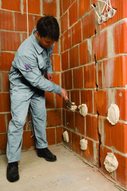

Montaż płyt g-k na tzw. plackach gipsowych Podłoże, do którego będą przyklejone płyty g-k musi być stabilne, nie narażone na działanie mrozu i deszczu oraz izolowane przed wpływem wilgoci. Dodatkową zaletą montażu płyt g-k na tzw. plackach gipsowych jest zminimalizowane pylenia, związanego ze szlifowaniem gładzi, które ma miejsce w przypadku równania ściany tym materiałem.
Uwaga! Płyt gipsowo-kartonowych na plackach gipsowych nie można stosować do pokrywania powierzchni skośnych i poziomych, czyli sufitów.
