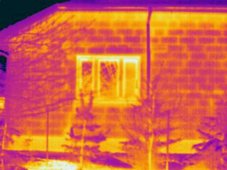

Xella_zdjęcie termowizyjne_Spoiny

Kluczowym jest także stosowanie rozwiązań systemowych opracowanych z myślą o wznoszeniu jak najcieplejszych domów ze ścian jedno- i wielowarstwowych. Budowanie z elementów systemowych wraz z odpowiednimi zaprawami pozwala uzyskać jednorodną konstrukcję bez mostków termicznych. Przy zastosowaniu bloczków Ytong Energo+ o szerokości 48 cm można uzyskać ścianę jednowarstwową o współczynniku przenikania ciepła U = 0,17 W/(m2K). Rezygnacja z systemowych elementów spowoduje jednak, że straty przez mostki termiczne będą o wiele większe, niż straty ciepła przez ściany. Dzięki wysokiej dokładności wymiarowej wszystkich elementów Silka oraz Ytong udział spoiny w murze wynosi mniej niż 1%, dlatego połączenie bloczków nie stanowi dodatkowego mostka termicznego.
