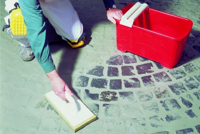

5. Oczyszczanie zaspoinowanej okładziny przy pomocy mgiełki wodnej_m.jpg Jest to dwuskładnikowa, nie zawierająca rozpuszczalników, wykonana na bazie emulgującej z wodą żywicy epoksydowej zaprawa do spoinowania okładzin brukowych i z kamienia naturalnego o bardzo szerokim spektrum zastosowań - może być wykorzystana zarówno w strefach lekkiego, średniego, jak i wysokiego obciążenia. Fuga epoksydowa Sopro HFE ma konsystencję szlamu i - podobnie jak Sopro BSF i Sopro PFM - jest nieprzepuszczalna dla wody. Fuga posiada aprobatę IBDiM.
