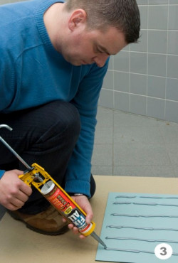

♦ Z pomocą wyciskacza do kartuszy nanosimy klej ścieżkami na tylną ściankę lustra (zdjęcie 1 i zdjęcie 2).
♦ Ścieżki kleju o szerokości 5-7 milimetrów powinny być nakładane w regularnych odstępach co 5 cm od siebie oraz w odległości 4 cm od brzegów lustra (zdjęcie 3).

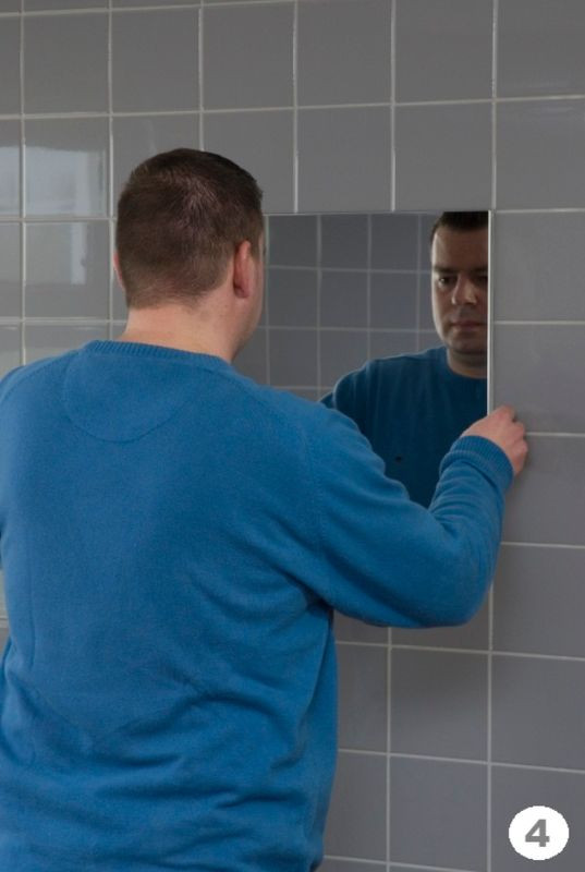

♦ Po nałożeniu kleju przyłożyć lustro do ściany i mocno docisnąć na całej powierzchni tak, żeby pozostawić spoinę o grubości 2-3 mm (zdjęcie 4). W przypadku zastosowania kleju do luster 47A docisnąć lustro do podłoża i natychmiast rozłączyć. Odczekać ok. 15 minut, ponownie złączyć klejone powierzchnie i mocno docisnąć.
♦ Ewentualny nadmiar kleju natychmiast usunąć przy pomocy ściereczek Swipex.
♦ W przypadku luster o dużych wymiarach rekomendujemy unieruchomienie tafli lustra do momentu utwardzenia kleju za pomocą taśmy malarskiej
