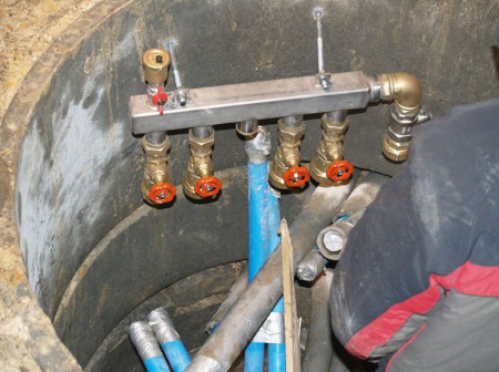

  • dla kolektorów pionowych - (sond geotermicznych) głównym problemem jest rodzaj gruntu. Sięgające 30 - 100 m głębokości otwory dla sond, są trudniejsze do wykonania, wymagają precyzyjnej analizy geologicznej i hydrogeologicznej. Głęboko pod ziemią mogą zalegać warstwy gruntu i wystąpić  zjawiska, które będą stanowiły nie lada problem dla wykonawcy i samego inwestora.

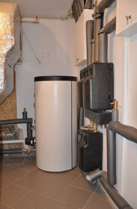

Wykonanie dolnego źródła w gruncie (zwłaszcza w przypadku kolektorów pionowych) jest zdecydowanie bardziej kosztowne niż wykonanie instalacji czerpiącej ciepło z powietrza atmosferycznego. Koszt wykonania kolektora pionowego może być zbliżony do ceny pompy ciepła. Dla pompy ciepła powietrze - woda, jest to niewielki procent tej ceny.
Pompa ciepła współpracująca z kolektorem geotermicznym (poziomym lub pionowym) jest związana z gruntem i budynkiem podczas, gdy powietrzną pompę ciepła możemy w zasadzie zdemontować, przewieźć i zainstalować w nowym obiekcie, zwłaszcza pompy do przygotowania c.w.u.
Zdjęcie z montażu pompy ciepła współpracującej z kolektorem pionowym Zdjęcie z montażu pompy ciepła powietrze-woda źródło i zdjęcia: Thermoval
