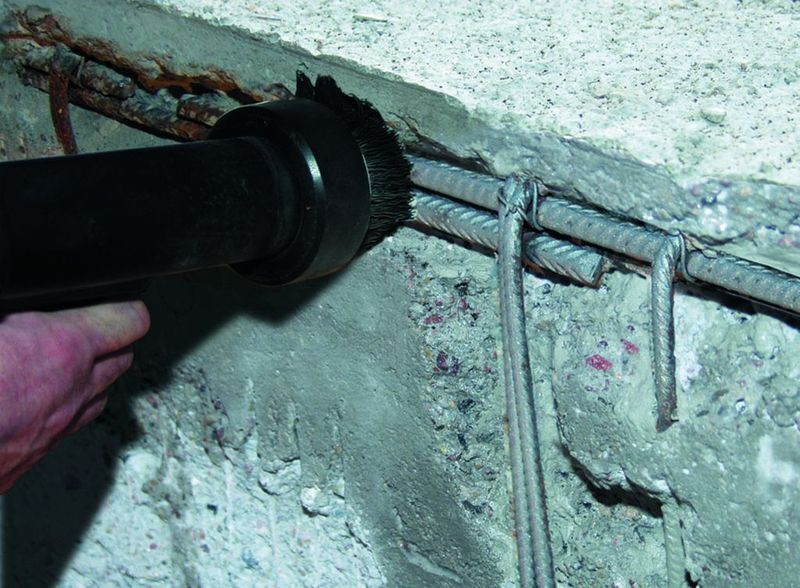

Uszkodzona płyta żelbetowa wymaga odkucia i usunięcia luźnych części betonu w celu odsłonięcia skorodowanego zbrojenia. Oczyszczoną mechanicznie stal zbrojeniową należy następnie zabezpieczyć przy użyciu jednoskładnikowej cementowej zaprawy antykorozyjnej Sopro Repadur KS. Zaprawę należy nanosić w dwóch cyklach. Pierwszą warstwę zaprawy Sopro Repadur KS należy nanieść pędzlem, bezpośrednio po usunięciu korozji ze zbrojenia, dokładnie przykrywając powierzchnię. Gdy pierwsza warstwa stwardnieje (po ok. 2 godzinach w temperaturze +23 C° i względnej wilgotności powietrza 50%) należy nanieść drugą warstwę – również pokrywając całą powierzchnię. Do dalszych prac można przystąpić po upływie ok. 2 godzin od nałożenia drugiej warstwy zaprawy Sopro Repadur KS.

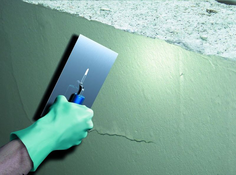

Kolejnym krokiem jest nałożenie szpachelką na warstwę kontaktową (metodą „świeżo na świeżo”) warstwy naprawczej zaprawy cementowej Sopro Repadur 50, o grubości od 10 do 50 mm. Zaprawa ta jest wzmocniona włóknami i przeznaczona do wypełniania ubytków i renowacji betonowych podłoży o dużej powierzchni.

Ostatni etap prac naprawczych to wykończenie powierzchni. Wygładzenie i przygotowanie podłoża pod następne powłoki odbywa się poprzez aplikację drobnoziarnistej szpachli cementowej Sopro Repadur 5, w warstwie do 5 mm.
