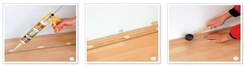

Teraz zaczynamy prace - przyklejamy listwę podłogową
  • Za pomocą wyciskacza do kartuszy nanosimy klej punktowo lub w paskach na jedną z klejonych powierzchni (zdjęcie 1).
  • Części natychmiast złączyć oraz ponownie oddzielić w taki sposób, żeby się klej dokładnie przeniósł na drugą klejoną powierzchnię (zdjęcie 2).
  • Zostawić na ok. 5-10 minut i następnie już przyłożyć listwę jak najdokładniej na przeznaczone miejsce i docisnąć (zdjęcie 3).
Przyklejanie listwy podłogowej - produkty Soudal
Ze względu na wysoką natychmiastową przyczepność kleju znacznie się zmniejszają możliwości późniejszej korekty położenia łączonych materiałów.
