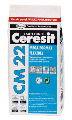

Posadzka garażowa narażona jest na duże odkształcenia, dlatego też wybór odpowiedniej zaprawy klejącej jest bardzo istotny. Źle dobrany klej może być przyczyną kosztownych remontów w wyniku odspojenia płytek od podłoża. Zaleca się, aby klej do płytek garażowych charakteryzował się wysoką elastycznością i mrozoodpornością. Właściwości te posiada między innymi zaprawa klejąca Ceresit CM 16 Flexible, powstała z myślą o płytkach gresowych i ceramicznych, które będą musiały znosić duże obciążenia. Na rynku dostępny jest szeroki wachlarz zaawansowanych i wysoko-elastycznych klejów do płytek, takich jak CM 16, czy CM 22. Drugi z modeli – CM 22 Mega Format Flexible, przeznaczony jest do płytek wielkoformatowych. Osiąga on prawie całkowity rozpływ pod płytką (aż do 95%), dzięki czemu unikniemy między innymi pod płytką pustek powietrznych oraz osiągniemy prawie stuprocentowe podparcie kleju pod płytką.
