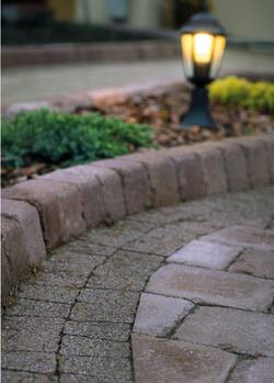

Kilka prostych zasad i włożony w to wysiłek wart jest jednak końcowego efektu, który zadowoli użytkowników ogrodu, a może nawet zachwyci jego gości. Od strony technicznej osadzanie elementów na łukach nie różni się niczym od biegnących po linii prostej. Aspekt techniczny zostanie więc w niniejszym tekście pominięty. Skupimy się natomiast na tym, co zrobić aby swobodnie wijące się ścieżki wyglądały dobrze.

Jeśli linia przyszłego krawężnika została wyznaczona poprawnie – można pochylić się nad kolejnym istotnym elementem, czyli doborem materiału i jego przygotowaniem. Najprostszym w tym wypadku materiałem są palisady classic. Kształt elementów został tak opracowany, aby bez żadnych dodatkowych przygotowań można było układać z nich łuki o dowolnych promieniach. Żadnych dodatkowych przygotowań nie wymagają również palisady łamane (np. Kravento Basso), jednak w tym wypadku należy pamiętać, że fuga między elementami będzie się rozszerzać na zewnątrz łuku. Szczególnie widoczne będzie to przy krzywiznach o stosunkowo małym promieniu.
Nieco więcej zastanowienia i przygotowania może wymagać zastosowanie elementów Kravento Grande i Alto. W ich asortymencie znajdują się również elementy klinowe pozwalające na wykonanie łuków zarówno wewnętrznych jak i zewnętrznych. Przy 12,4cm szerokości zwężają się one o 2,5cm. Umożliwia to wykonanie przy ich pomocy łuku o promieniu zewnętrznym około 50cm (zakładając utrzymanie stałej szerokości fugi). Aby regulować promień, należy ustalić odpowiednią powtarzającą się kombinację elementów prostych i klinowych. Przykładowo powtarzana kombinacja: dwa elementy klinowe – jeden prosty daje łuk o promieniu około 80cm.
Zdecydowanie najwięcej pracy i przygotowań wymagać będzie wykonanie łuku z obrzeży. Głównym problemem jest tu fakt, że są to elementy długie (około 1m). W zależności od promienia łuku konieczne może okazać się cięcie ich na krótsze odcinki. Niezależnie od niego przydatne będzie ścięcie końców elementu pod kątem wynikającym z promienia łuku. Umożliwi to czyste i estetyczne połączenie ze sobą kolejnych modułów. Zabieg ten będzie wystarczający przy łukach stosunkowo długich. Jako wartość graniczną można tu przyjąć promień o długości 2 m. Przy tej wartości łuk o kącie 90° ma długość ok. 3.14m, a więc układamy go z trzech pełnej długości elementów obrzeżowych. Jeśli efekt jest dla nas zbyt „kanciasty” - powinniśmy każdy z elementów przeciąć na pół i odpowiednio zfazować każdy z nowo powstałych końców. Wraz ze zmniejszaniem się promienia wykonywanego łuku (lub też z wynikającą z estetyki potrzebą uzyskania gładszego przejścia między elementami) konieczny może być podział każdego obrzeża na większą liczbę części.
