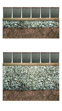

Jaka grubość podbudowy? Aby podbudowa mogła pełnić swoją funkcję właściwie i przez możliwie jak najdłuższy czas – przy jej budowie muszą zostać zachowane pewne zasady. Przede wszystkim jej grubość powinna być dostosowana do planowanego obciążenia nawierzchni.
Przy ścieżkach przeznaczonych dla ruchu pieszych najczęściej stosuje się podbudowę grubości 10 – 20 cm, ale już w wypadku podjazdów i innych nawierzchni na których będzie miał odbywać się ruch kołowy powinno to być 25 – 40 cm. Powinna również (poza nielicznymi przypadkami wymienionymi za chwilę) być przepuszczalna dla wody, umożliwiać jej szybkie, grawitacyjne odprowadzenie do gruntu rodzimego i w żadnym wypadku nie zatrzymywać wilgoci.

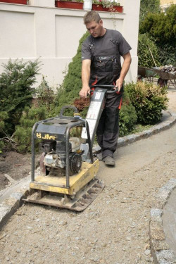

Najczęściej do wykonania podbudowy używa się żwiru, tłucznia, grysu, żużla lub mieszaniny piasku ze żwirem. Aby zapewnić jej równomierne ułożenie i zagęszczenie, materiał należy układać warstwami o grubości około 10cm i każdą zagęszczać mechanicznie.
