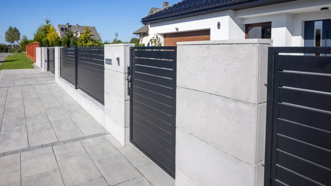

Dlaczego pełne ogrodzenie stwarza zagrożenie?
Wielu inwestorów odruchowo wybiera pełne przęsła, kierując się potrzebą uzyskania stuprocentowej prywatności i natychmiastowego odcięcia się od otoczenia. W warunkach silnych podmuchów szczelna ściana stawia wiatrowi maksymalny opór, ponieważ napierające powietrze nie ma możliwości przepłynięcia przez przegrodę. W efekcie cały napór przenosi się bezpośrednio na słupy, punkty mocowania, narożniki oraz bramę.
Ciągłe obciążenia wiatrem stopniowo niszczą całą konstrukcję ogrodzenia - prowadzą do uginania się przęseł, powstawania luzów na śrubach, a w skrajnych przypadkach nawet do pękania betonowych fundamentów. Z tego powodu zwarte murki, jednolite płoty czy ciężkie gabiony tworzące szczelną barierę nie są trafnym wyborem na otwartym terenie.
Jak prześwity w przęsłach chronią konstrukcję?
Prawidłowo zaprojektowane ogrodzenie na odsłonięty teren nie powinno całkowicie blokować powietrza, lecz je rozpraszać i kontrolować jego przepływ. Zamiast stawiać barierę o zerowej przepuszczalności, znacznie bezpieczniej jest wybrać model ażurowy, kratowy lub lamelowy. Strumień wiatru swobodnie przechodzi przez przygotowane szczeliny, dzięki czemu siła uderzenia staje się mniejsza i rozkłada się równomiernie na całej powierzchni.
Prześwity w przęsłach (czyli porowatość na poziomie 30-50%) stanowią idealny kompromis: skutecznie osłabiają siłę podmuchów, osłaniają posesję i zapewniają domownikom poczucie prywatności. Odpowiednio ułożone lamele pozwalają tak zaplanować osłonę wizualną, by odciąć widok z zewnątrz bez całkowitego zamykania cyrkulacji powietrza.
Jak prawidłowo zamontować stabilne ogrodzenie?
Sama grubość profilu nie wystarczy, jeśli płot nie uzyska właściwej sztywności konstrukcyjnej. O parametrach technicznych decydują trzy czynniki: rozstaw słupków, technologia ich mocowania oraz solidne wzmocnienie strefy wjazdowej.
Na posesjach narażonych na bezpośrednie uderzenia wiatru zaleca się mniejszy rozstaw słupów (od 1,5 do 2,0 m). Krótsze przęsło znacznie mniej się ugina i stabilniej przekazuje obciążenia na fundament. Same słupy muszą mieć przekrój ściśle dopasowany do wysokości oraz ciężaru ogrodzenia. Niezbędne są masywne stopy fundamentowe osadzone poniżej strefy przemarzania gruntu (zazwyczaj 80-120 cm, w zależności od regionu) o średnicy lub szerokości 20-30 cm. Przy bramach i narożnikach podstawa musi być jeszcze mocniejsza.
Podczas prac montażowych słupy wymagają idealnego pionowania i unieruchomienia na czas wiązania betonu. Zbyt szybkie obciążenie konstrukcji osłabia jej osadzenie w gruncie. Wszystkie łączniki, śruby i zawiasy powinny być wykonane ze stali nierdzewnej lub dokładnie ocynkowane.

źródło i zdjęcie: WIŚNIOWSKI Sp. z o.o. S.K.A.
