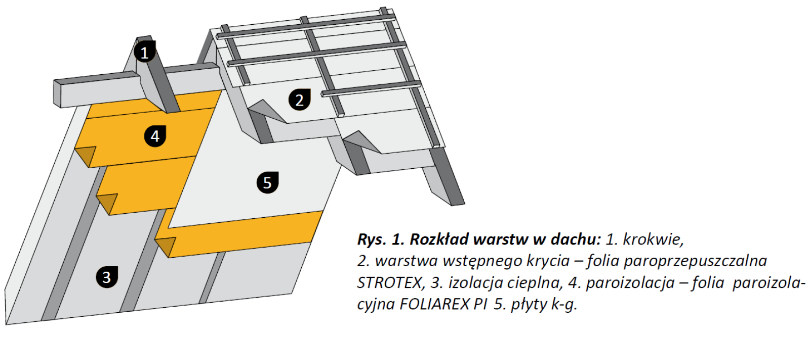

W dachu skośnym z poddaszem użytkowym o standardowym układzie ocieplenia obowiązuje precyzyjny układ warstw. Patrząc od zewnątrz budynku, obejmuje on:
Rozkład warstw w dachu (rys. foliarex.com.pl)

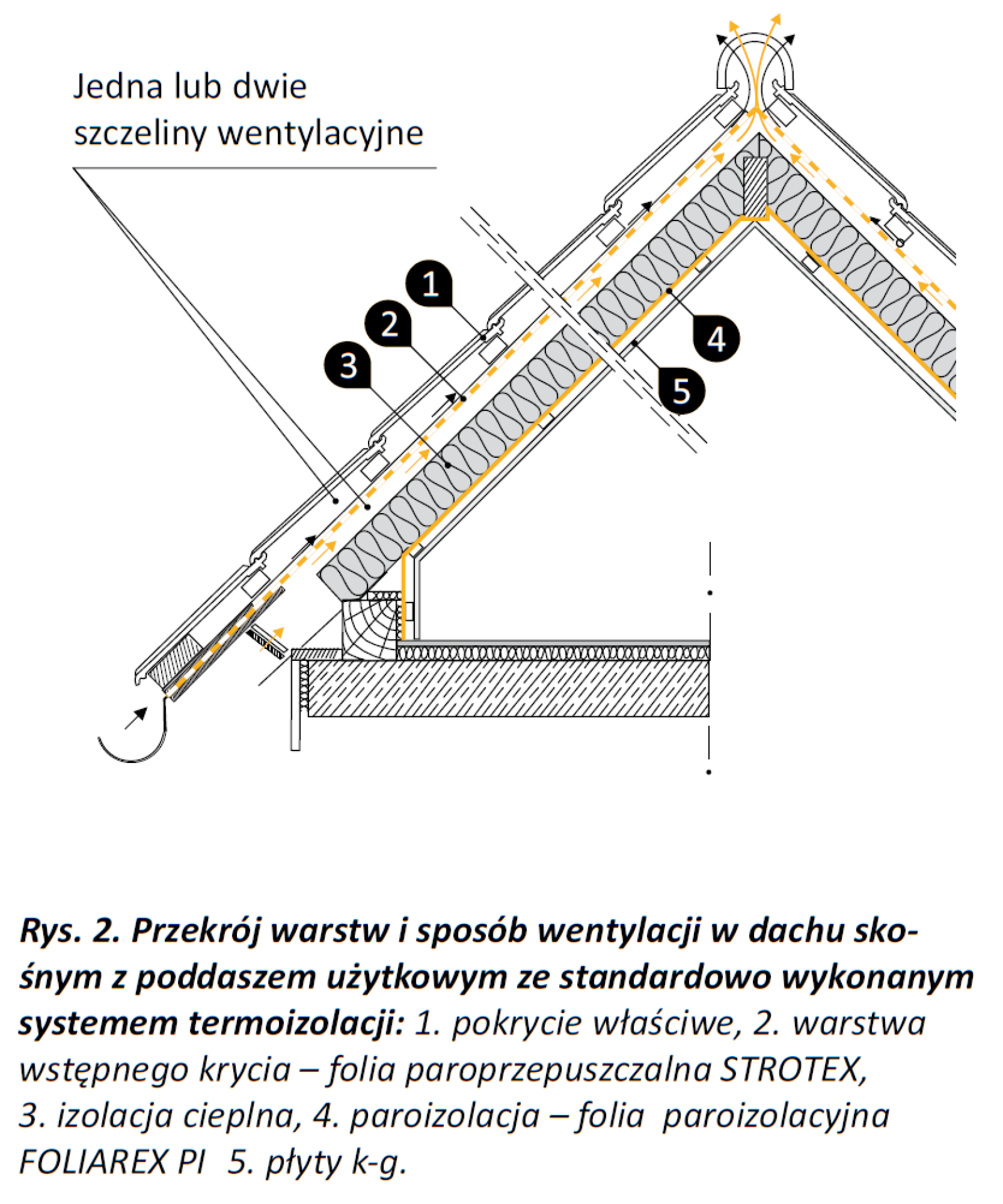

Układ ten ulega zmianie w specyficznych warunkach konstrukcyjnych. W przypadku dachów szczelnych folię paroizolacyjną układa się w miejscu folii wstępnego krycia (FWK). Zasadą nadrzędną pozostaje jednak montowanie paroizolacji po ciepłej stronie izolacji termicznej, co całkowicie odcina drogę parze wodnej zmierzającej w stronę materiału ociepleniowego.
Przekrój warstw i sposób wentylacji w dachu skośnym z poddaszem użytkowym ze standardowo wykonanym systemem termoizolacji (rys. foliarex.com.pl)
