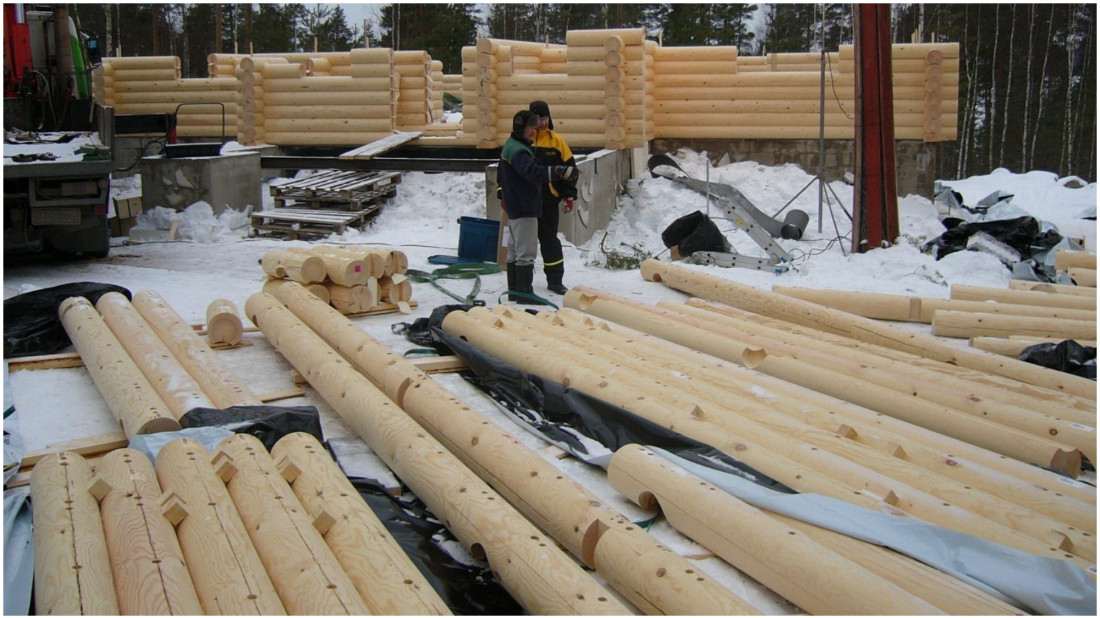

Prefabrykacja eliminuje jedną z najtrudniejszych części budowy, czyli przygotowywanie elementów konstrukcyjnych bezpośrednio na działce. Bale i pozostałe części domu powstają według dokładnych wymiarów i są wcześniej docinane. Dzięki temu podczas montażu nie trzeba na bieżąco ustalać długości poszczególnych belek ani wykonywać skomplikowanych połączeń.
Duże znaczenie ma także sposób przygotowania całego pakietu. Poszczególne elementy są oznaczone i przypisane do konkretnych miejsc w dokumentacji montażowej, co zdecydowanie ułatwia składanie konstrukcji. W kompletnej dostawie mogą znaleźć się bale ścienne, elementy więźby dachowej, okna oraz drzwi. Inwestor otrzymuje więc system zaprojektowany jako całość, a nie zbiór materiałów wymagających dopasowywania już na budowie.

Trzeba także zaplanować miejsce dostawy i składowania elementów. Pakiety powinny znajdować się w takim miejscu, aby można było wygodnie pobierać kolejne części bez niepotrzebnego przenoszenia całego materiału po placu budowy.

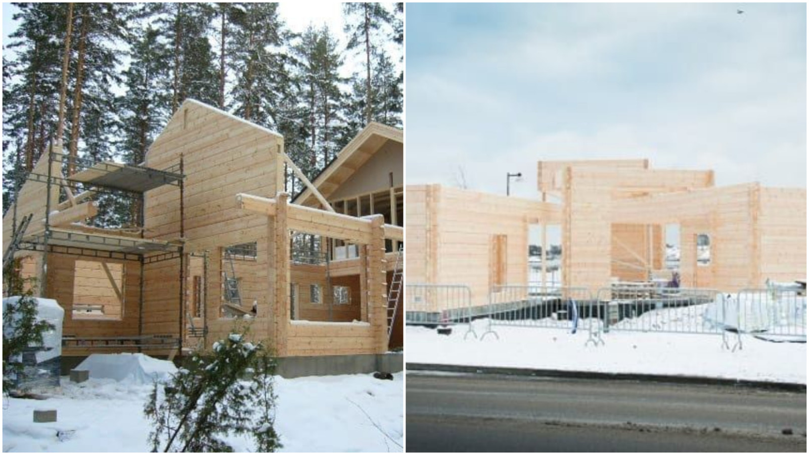

Jak montować ściany domu z bali?
Ściany nośne powstają poprzez układanie kolejnych warstw przygotowanych wcześniej bali. Przy zestawie prefabrykowanym każdy element ma swoje miejsce w projekcie, dlatego montaż należy prowadzić zgodnie z oznaczeniami i instrukcją producenta.
Najważniejsza jest dokładność pierwszych warstw ścian, ponieważ to one wyznaczają położenie kolejnych elementów konstrukcji. Błędu popełnionego na początku nie warto próbować kompensować podczas dalszego montażu. Jeżeli pojawia się niezgodność z dokumentacją, trzeba najpierw ustalić jej przyczynę.
Przy prawidłowo przygotowanym zestawie większość prac polega na osadzaniu kolejnych bali w przewidzianych miejscach. To właśnie na tym etapie najbardziej widać różnicę pomiędzy prefabrykacją a tradycyjną budową, w której wiele elementów trzeba obrabiać i dopasowywać bezpośrednio na działce.
