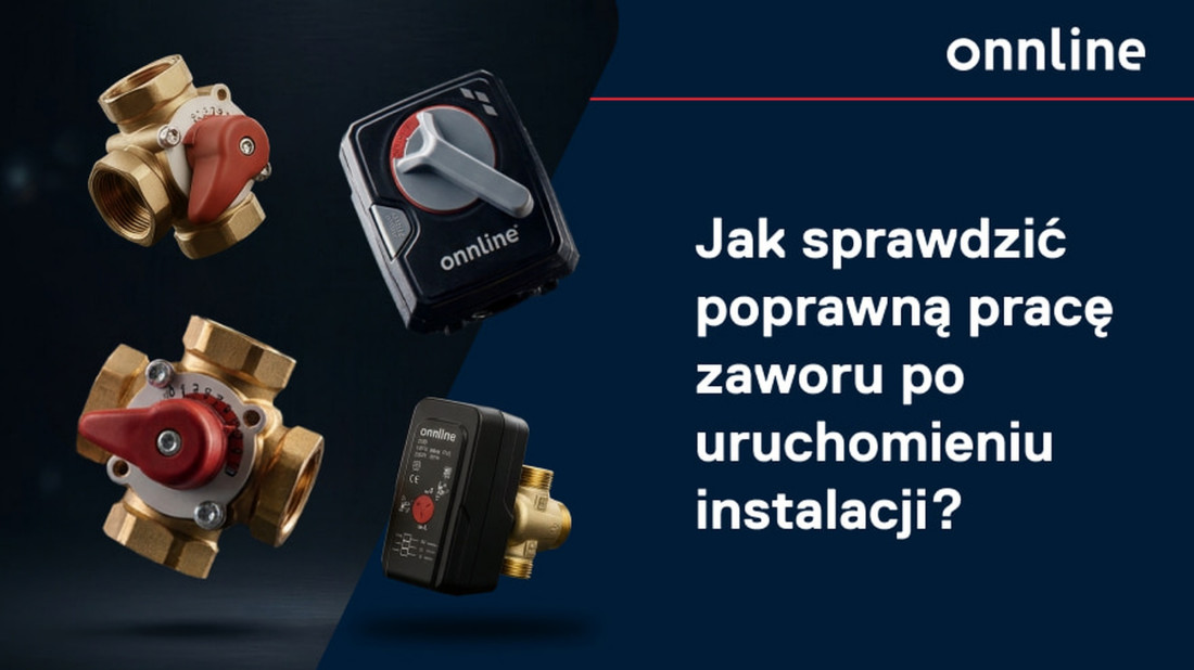

Jednym z często wybieranych rozwiązań jest zawór przełączający 3-drogowy ONNLINE. Stosuje się go w instalacjach grzewczych, chłodzących i CWU, gdzie odpowiada za przełączanie przepływu pomiędzy dwoma częściami instalacji.
Zawór można połączyć ze sterownikiem 2-punktowym, aby zautomatyzować pracę układu. Aktualna pozycja jest widoczna na skali, a siłownik montuje się na zaworze za pomocą klipsa, bez użycia narzędzi.
W kategorii zaworów mieszających profesjonaliści znajdą także zestawy składające się z zaworu i siłownika, przeznaczone do instalacji centralnego ogrzewania. 3-drogowy zawór mieszający MIX M 3-32 kv 18 z siłownikiem SL 10-230 ONNLINE służy do obniżania temperatury zasilania obiegu grzewczego i dobrze sprawdza się w nowoczesnych instalacjach ogrzewania podłogowego.
Drugim rozwiązaniem jest 4-drogowy zawór mieszający MIX M 4-25 kv 12 z siłownikiem SL 10-230 ONNLINE. Oprócz regulacji temperatury obiegu grzewczego zapewnia ochronę urządzenia grzewczego, na przykład kotła, przed zbyt niską temperaturą powrotu.
W obu zestawach znajduje się siłownik o dużym momencie obrotowym 10 Nm oraz wysoki współczynnik przepływu kv. Takie połączenie pozwala na automatyczną i efektywną pracę zaworu w instalacji.
