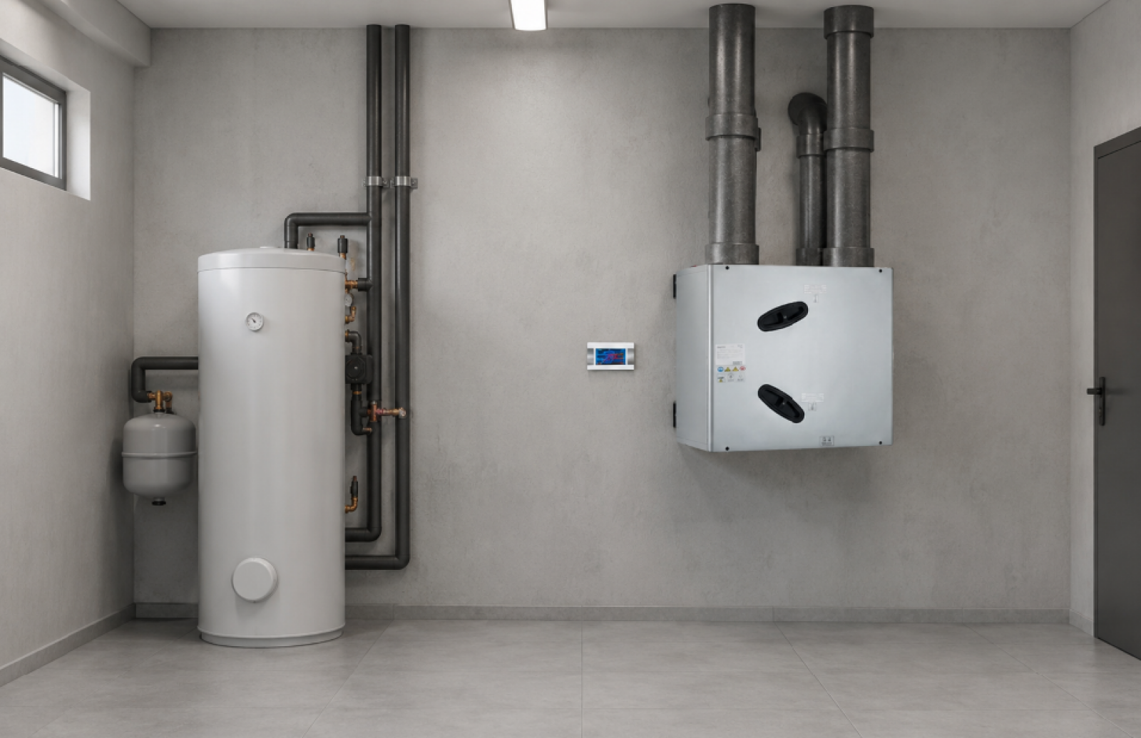

Wydajny energetycznie rekuperator Reversus+

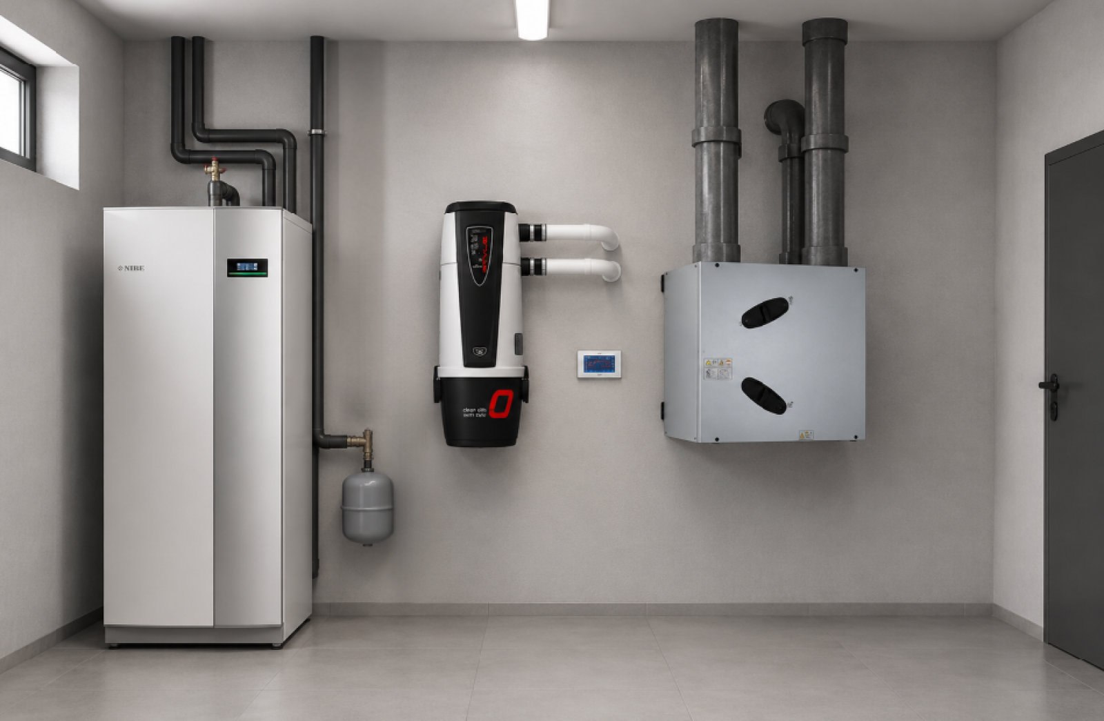

Nowoczesny sterownik z możliwością komunikacji przez internet
