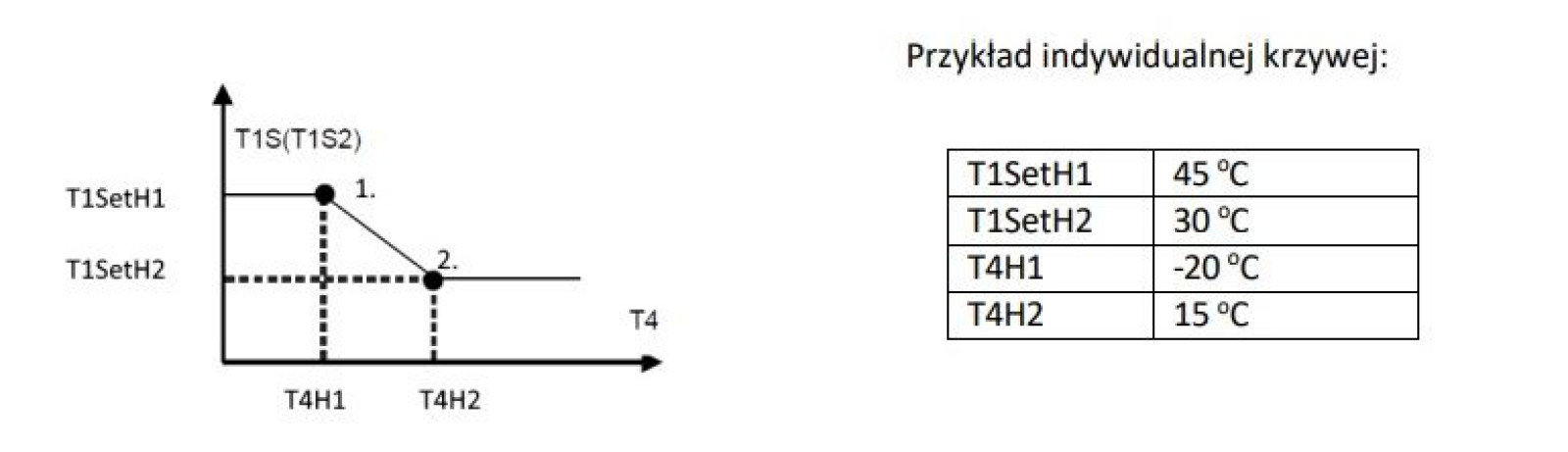

W pompach ciepła De Dietrich osiem krzywych grzewczych ustawionych jest fabrycznie, można także zdefiniować indywidualną krzywą grzewczą.
Przykład indywidualnej krzywej grzewczej w pompie ciepła Modena
