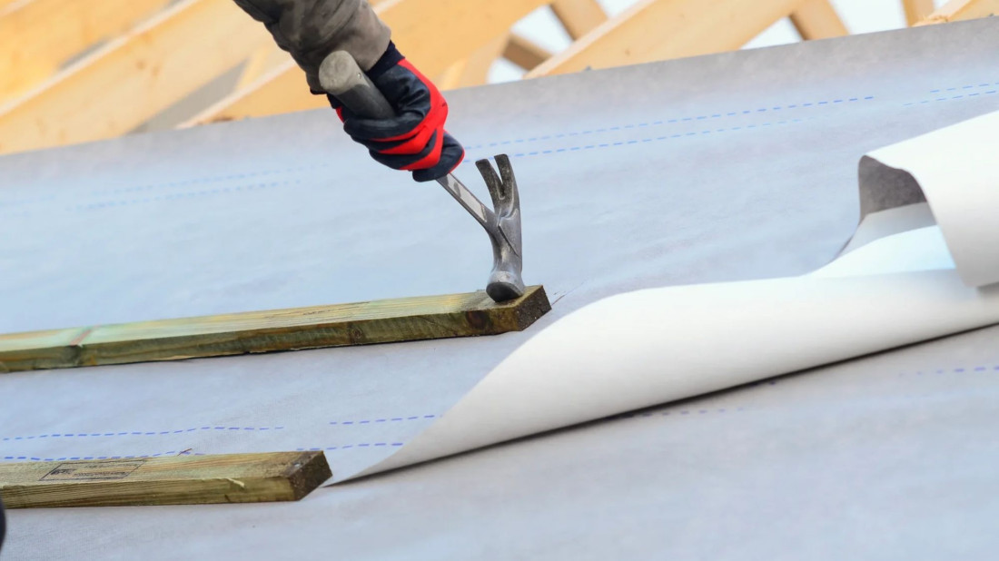

W dachach bez deskowania warstwa wstępnego krycia układana jest na krokwiach. Membrana pracuje wtedy swobodnie pomiędzy nimi i nie opiera się na sztywnym podłożu, dlatego jest mniej narażona na przebicia od spodu.
Najczęściej stosuje się tu membrany wysokoparoprzepuszczalne, które mogą stykać się bezpośrednio z ociepleniem i nie wymagają pozostawienia dodatkowej szczeliny wentylacyjnej nad izolacją. Możliwe jest też zastosowanie folii o niższej paroprzepuszczalności, ale wtedy trzeba zaplanować szczelinę wentylacyjną nad warstwą ocieplenia.
Dla dachów bez deskowania typowe są parametry nieco niższe niż w przypadku sztywnego poszycia. Często przyjmuje się wytrzymałość na rozerwanie 150–250 N/5 cm, odporność na przebicie minimum 400–500 g, paroprzepuszczalność 200–400 g/m²/24 h i pełną wodoszczelność.
