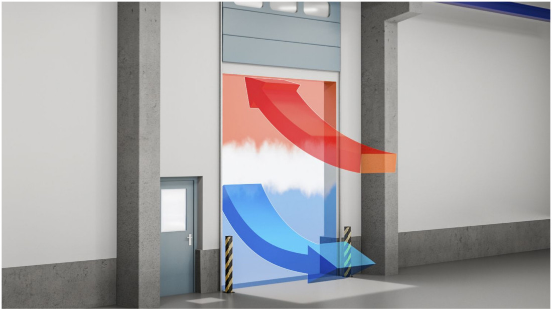

Co naprawdę dzieje się, gdy brama się otwiera?
Otwarta brama powoduje natychmiastową i niekontrolowaną wymianę powietrza między wnętrzem a otoczeniem. W takiej sytuacji tworzą się trzy strefy przepływu. W górnej części otworu ciepłe powietrze szybko wydostaje się na zewnątrz, ponieważ jest lżejsze i unosi się. W dolnej części otworu zimne powietrze wnika do hali, bo jest cięższe i przemieszcza się blisko posadzki, dokładnie tam, gdzie poruszają się pracownicy i wózki.
Pomiędzy tymi dwiema strefami występuje obszar, w którym ruchy powietrza częściowo się równoważą. Skutek jest łatwy do przewidzenia: spada temperatura, rosną koszty ogrzewania, a komfort pracy w strefie bramy wyraźnie się pogarsza.
