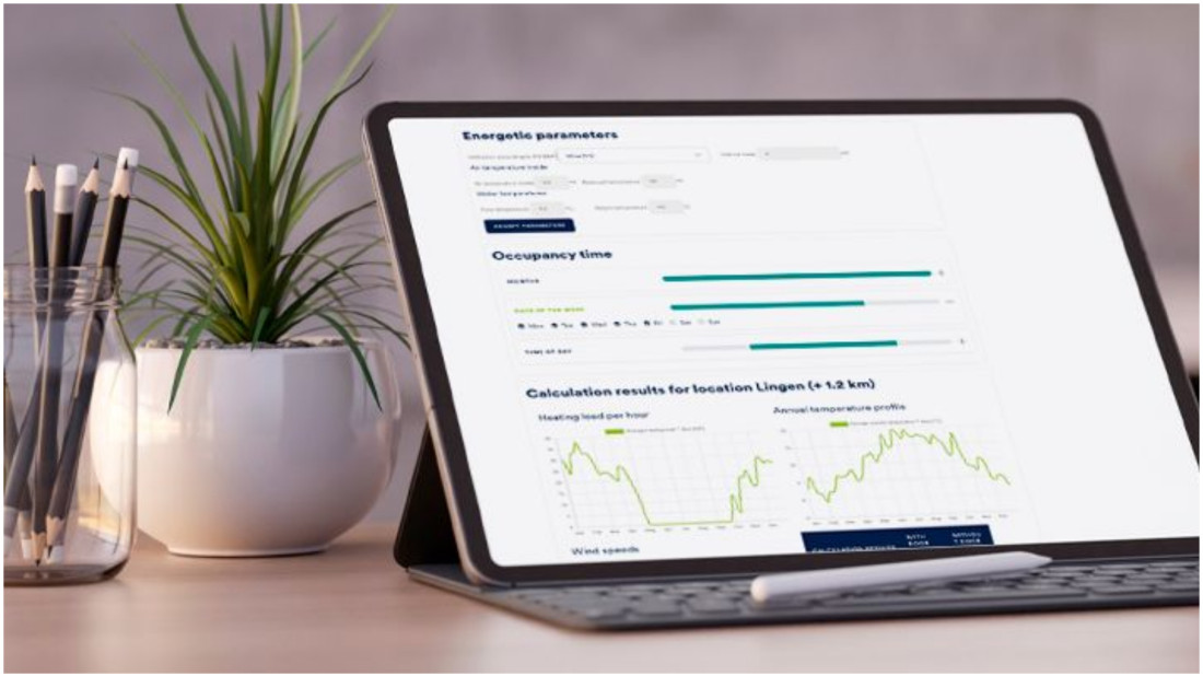

Kalkulatory producentów w termomodernizacji i nowych inwestycjach
W procesie projektowania, zarówno w nowych inwestycjach, jak i przy termomodernizacji, można wykorzystać kalkulatory obliczeniowe udostępniane przez producentów. Pozwalają one w krótkim czasie oszacować zapotrzebowanie cieplne na podstawie kluczowych danych, takich jak kubatura, rok budowy i izolacja, temperatura wewnętrzna, godziny użytkowania oraz warunki zewnętrzne.
Na tej podstawie firmy z branży ogrzewania, wentylacji i klimatyzacji mogą przygotować dopasowane rozwiązania systemowe, z wykorzystaniem między innymi pomp ciepła, aparatów grzewczo wentylacyjnych czy klimakonwektorów. Takie podejście ułatwia dobór technologii i pozwala szybciej przejść od ogólnych założeń do konkretnego projektu.
