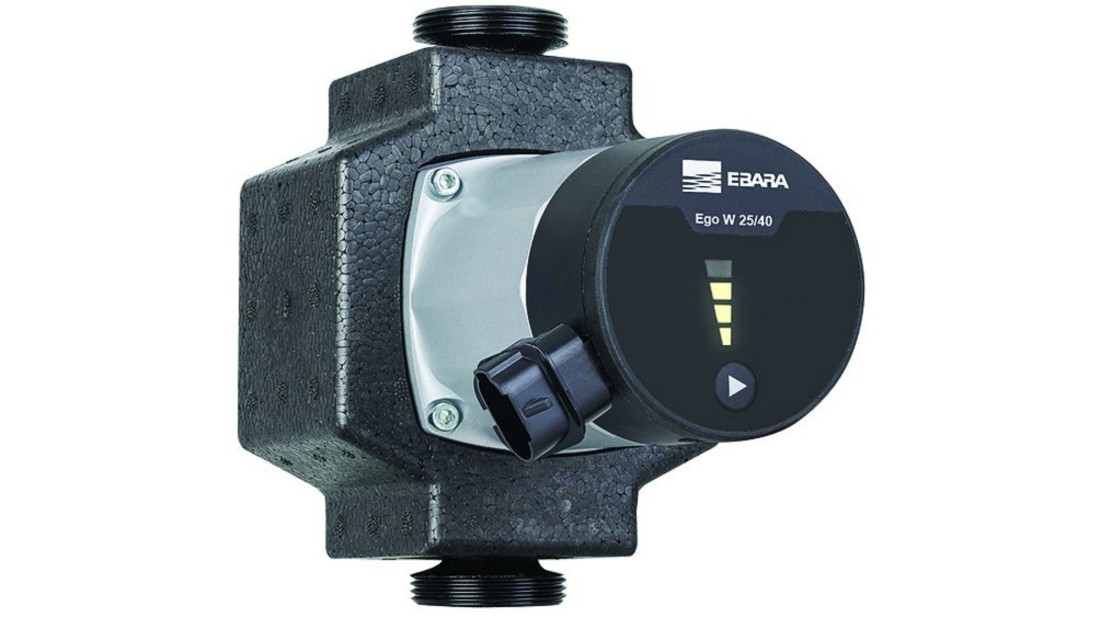

Pompa obiegowa w praktyce. Co robi i dlaczego jej temperatura ma znaczenie?
Pompa obiegowa odpowiada za wymuszony obieg wody w instalacji grzewczej lub chłodniczej. Dzięki niej ciepło dociera do grzejników albo ogrzewania podłogowego w sposób równomierny. Gdy pompa zaczyna się przegrzewać, zwykle dzieje się tak dlatego, że woda nie przepływa przez nią w odpowiedniej ilości, a to pogarsza chłodzenie elementów pracujących.
Zdarza się też, że pompa napotyka zwiększony opór, przez co pracuje ciężej i nagrzewa się bardziej. W obu przypadkach instalacja traci stabilność, a koszty mogą rosnąć, ponieważ system pracuje mniej efektywnie.
Zapowietrzenie instalacji
Jedną z najczęstszych przyczyn jest zapowietrzenie układu. Powietrze w instalacji utrudnia prawidłowy przepływ wody. Gdy przepływ spada, pompa nie ma warunków do prawidłowego chłodzenia, więc jej temperatura rośnie. Ten problem bywa podstępny, bo ogrzewanie może nadal działać, ale mniej równomiernie i mniej wydajnie. Jeżeli pompa grzeje się coraz mocniej, a jednocześnie pojawiają się objawy pogorszonej pracy instalacji, warto traktować zapowietrzenie jako jeden z pierwszych kierunków sprawdzenia.
Zanieczyszczenia w instalacji
Kolejną przyczyną są zanieczyszczenia w instalacji, które mogą osadzać się w newralgicznych miejscach, w tym w okolicy wirnika oraz elementów wewnętrznych pompy. Brud i osady zwiększają opór pracy, przez co pompa musi zużywać więcej energii na utrzymanie obiegu. Skutkiem jest wzrost temperatury urządzenia.
W praktyce oznacza to, że nawet prawidłowo dobrana pompa może się przegrzewać, jeśli układ jest zabrudzony. Im dłużej zanieczyszczenia pozostają w instalacji, tym większe ryzyko narastania problemu i stopniowego pogarszania się parametrów pracy.
Niewłaściwe ustawienia prędkości
Pompa obiegowa powinna pracować z prędkością dopasowaną do potrzeb konkretnego systemu. Ustawienie zbyt wysokiej prędkości może sprzyjać grzaniu się pompy, ponieważ urządzenie pracuje intensywniej, niż wymaga tego instalacja. Ustawienie zbyt niskiej prędkości z kolei ogranicza przepływ wody, co obniża skuteczność ogrzewania i jednocześnie pogarsza chłodzenie pompy.
To jeden z powodów, dla których przegrzewanie pojawia się czasem po zmianach ustawień albo po modernizacji instalacji. Warto pamiętać, że pompa ma zapewniać stabilny obieg, a nie maksymalną prędkość pracy.
Problemy z montażem i ciśnieniem
Pompa może się przegrzewać także wtedy, gdy instalacja nie zapewnia jej prawidłowych warunków. Nieprawidłowa instalacja i brak odpowiedniego ciśnienia prowadzą do kłopotów z przepływem wody. Błędy montażowe oraz zbyt niskie ciśnienie sprawiają, że pompa pracuje w sposób mniej stabilny i łatwiej się nagrzewa.
Ten scenariusz warto brać pod uwagę szczególnie wtedy, gdy problem pojawił się po pracach przy instalacji, po wymianie elementów lub po dłuższej przerwie w działaniu systemu. Jeżeli układ ma trudność z utrzymaniem właściwego obiegu, pompa często reaguje podwyższoną temperaturą.
Uszkodzenia mechaniczne
Wzrost temperatury może być również skutkiem uszkodzeń mechanicznych. Najczęściej dotyczą one wirnika lub innych elementów wewnętrznych, które z czasem mogą ulec zużyciu albo pracować z oporem. Wtedy pompa traci płynność działania i zaczyna nagrzewać się bardziej, ponieważ część energii zamienia się w ciepło zamiast w efektywną pracę obiegu.
Jeśli przegrzewaniu towarzyszy pogorszenie działania instalacji lub problem wraca mimo podstawowych działań, trzeba brać pod uwagę, że urządzenie może wymagać naprawy lub wymiany elementów.
Co robić, gdy pompa obiegowa się grzeje?
Najlepsze efekty daje podejście oparte na przyczynach, które najczęściej odpowiadają za przegrzewanie. W pierwszej kolejności warto skupić się na tym, czy instalacja nie jest zapowietrzona, ponieważ to częsty powód ograniczenia przepływu. Następnie należy wziąć pod uwagę stan czystości układu, bo zanieczyszczenia potrafią szybko zwiększyć opór pracy pompy.
Kolejnym krokiem jest ocena, czy ustawienia prędkości są dopasowane do instalacji, ponieważ zarówno zbyt wysoka, jak i zbyt niska prędkość może sprzyjać problemom. Jeżeli objawy utrzymują się, trzeba sprawdzić, czy instalacja zapewnia odpowiednie ciśnienie i czy nie ma błędów, które utrudniają przepływ wody.
Gdy mimo tych działań pompa nadal się przegrzewa, najbardziej prawdopodobne stają się uszkodzenia mechaniczne, które wymagają fachowej oceny.
Jak zapobiegać przegrzewaniu? Proste zasady, które chronią instalację
Profilaktyka w przypadku pomp obiegowych polega głównie na dbaniu o warunki pracy instalacji. Kluczowe znaczenie ma optymalizacja parametrów pracy, czyli dopasowanie ciśnienia, temperatury oraz prędkości obiegu do wymagań systemu. Równie ważna jest regularna konserwacja, bo pozwala wcześniej wykryć zapowietrzenie lub narastające zanieczyszczenia.
Duże znaczenie ma też dbałość o czystość i ogólny stan układu, ponieważ dobra drożność instalacji zmniejsza ryzyko przeciążeń i wydłuża bezawaryjną pracę pompy oraz pozostałych elementów systemu.
