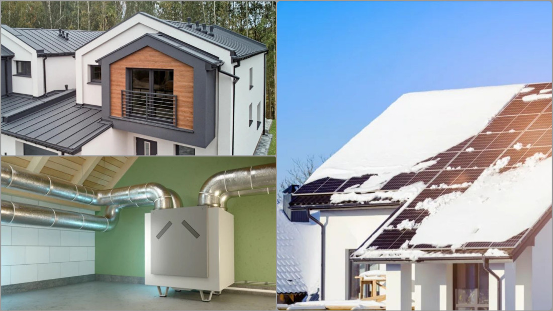

Fotowoltaika i rekuperacja pod dachem - jak to się łączy w jedną całość?
Dach w domu energooszczędnym jest naturalnym miejscem montażu fotowoltaiki, zwłaszcza gdy instalacja ma współpracować na przykład z pompą ciepła. Zimą najlepsze efekty uzyskuje się zwykle przy ekspozycji południowej, a układ wschód–zachód potrafi dobrze pracować wiosną i jesienią, gdy słońce jest niżej.
Konstrukcja dachu daje stabilne podłoże dla stelaża, a niektóre typy pokryć, na przykład panele dachowe na rąbek, nie wymagają skomplikowanych prac przygotowawczych poza zamontowaniem wsporników. Coraz częściej spotyka się też fotowoltaikę bezpośrednio wbudowaną w dach.
Z rekuperacją bywa podobnie praktycznie: centralną jednostkę często ustawia się na strychu, tuż pod dachem, bo wtedy łatwiej wyprowadzić przewody wentylacyjne. Dobrze ułożona izolacja w dachu pomaga też tłumić hałas emitowany przez urządzenie, co w codziennym użytkowaniu robi sporą różnicę.
