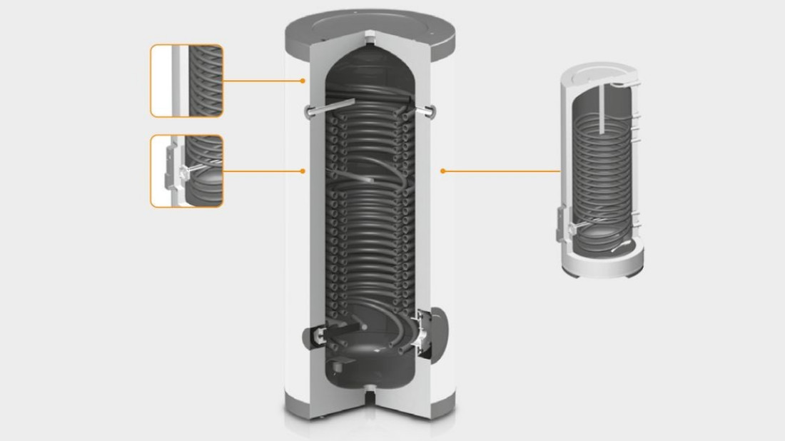

Zbiornik ciepłej wody użytkowej to znacznie więcej niż tylko magazyn na podgrzaną wodę. To precyzyjne urządzenie, które musi pełnić funkcję termosu, dbać o higienę wody, oddawać ciepło szybko i równomiernie, a jednocześnie opierać się korozji. O trwałości i komforcie eksploatacji decydują konkretne detale: powłoka ochronna, izolacja termiczna, wężownica (wymiennik), anoda antykorozyjna, a także przyłącza, otwory serwisowe i gniazda czujników. Zrozumienie roli każdego z tych elementów pozwala rzetelnie ocenić jakość i funkcjonalność zasobnika.
Wnętrze zbiornika: stal i powłoka odcinająca korozję
Fundamentem konstrukcji jest stalowy zbiornik, który gwarantuje wytrzymałość urządzenia pracującego pod ciśnieniem. Ponieważ sama stal jest podatna na niszczenie, jej wnętrze zabezpiecza się emalią ceramiczną. Ta gładka, nieprzyczepna warstwa szkliwa pełni podwójną funkcję: chroni metal przed degradacją i zapewnia wysoką jakość higieniczną wody. Można ją porównać do szczelnej tarczy - im staranniej wykonana, tym mniejsze ryzyko awarii i dłuższy czas bezawaryjnej pracy.
Dlaczego grubość izolacji i rodzaj obudowy mają znaczenie dla efektywności zbiornika?
Nawet najlepiej podgrzana woda szybko straci temperaturę bez odpowiedniej ochrony. Za ograniczanie strat ciepła odpowiada izolacja z pianki poliuretanowej. Jej grubość jest dostosowana do pojemności urządzenia: w mniejszych modelach wynosi zazwyczaj 70 mm, natomiast w dużych jednostkach wzrasta do 100 mm. Solidna warstwa izolacyjna działa jak skuteczny hamulec dla uciekającej energii. Całość chroni płaszcz zewnętrzny - w mniejszych zasobnikach wykonany ze stali w kolorze szarym, a w większych z elastycznego tworzywa typu "skay". Obudowa ta nie tylko poprawia estetykę i ułatwia utrzymanie czystości, ale przede wszystkim zabezpiecza izolację przed uszkodzeniami.
System grzewczy: wężownica spiralna jako serce wymiany ciepła
Kluczowym elementem roboczym jest wymiennik ciepła, w tej konstrukcji występujący w formie pojedynczej wężownicy spiralnej. Odbiera ona ciepło z czynnika grzewczego i przekazuje je wodzie w zbiorniku. O wydajności systemu decydują dwa parametry:
  • Powierzchnia wymiany ciepła: Waha się od 2,3 m² w standardowych modelach do imponujących 14,3 m² w wariantach typu "TURBO". Większa powierzchnia to gwarancja szybszego przygotowania ciepłej wody.
  • Sposób ułożenia: Wężownica rozciąga się na znacznej wysokości zbiornika, a jej króćce są poprowadzone tak, aby zasilanie znajdowało się wyżej niż powrót. Taki układ wykorzystuje naturalną warstwowość temperatury, optymalizując proces grzania.
Jak anoda wspiera ochronę antykorozyjną zbiornika i które rozwiązanie wybrać?
Mimo zastosowania emalii producenci stosują dodatkową ochronę elektrochemiczną. Standardem jest anoda magnezowa - element, który "poświęca się" i koroduje zamiast stali. W wybranych modelach dostępna jest opcjonalna anoda tytanowa zasilana elektrycznie. W przeciwieństwie do magnezowej nie ulega ona zużyciu, co czyni ją rozwiązaniem idealnym dla osób szukających bezobsługowej eksploatacji "na lata". Montaż takiej anody odbywa się przy użyciu specjalnego kołnierza redukcyjnego.
Jakie przyłącza i otwory technologiczne ułatwiają montaż i serwis zasobnika?
Przemyślany zasobnik ułatwia pracę instalatorowi i późniejszą obsługę użytkownikowi. Kluczowe elementy to:
  • Króćce wody użytkowej: Wlot zimnej wody na dole i wylot ciepłej na górze (zgodnie z prawami fizyki).
  • Króciec cyrkulacyjny: Umożliwia natychmiastowe dostarczenie ciepłej wody do kranu.
  • Przyłącza wężownicy: Duże średnice zasilania i powrotu zapewniają swobodny przepływ czynnika.
  • Odpływ spustowy: Niezbędny do sprawnego opróżnienia zbiornika podczas prac serwisowych.
  • Otwór rewizyjny: Znajdujący się w dolnej części otwór o średnicy ok. 120 mm pozwala na dokładne wyczyszczenie wnętrza urządzenia.
W jaki sposób zbiornik współpracuje z automatyką i umożliwia dogrzewanie wody?
Współczesny zbiornik musi współpracować z automatyką kotła lub pompy ciepła. Umożliwiają to fabryczne gniazda na czujniki temperatury oraz miejsce na termometr analogowy. Urządzenia te oferują również opcję montażu grzałki elektrycznej (poprzez gwint 1½" lub 6/4"). Grzałka z własnym termostatem pozwala na niezależne dogrzewanie wody, co jest niezwykle praktyczne w okresach przejściowych lub w sytuacjach awaryjnych.
Na co zwrócić uwagę, wybierając zbiornik ciepłej wody użytkowej?
Zamiast kierować się wyłącznie pojemnością, warto przeanalizować konstrukcję pod kątem poniższych pytań:
  1. Czy wnętrze chroni wysokiej jakości emalia ceramiczna?
  2. Jaki rodzaj ochrony antykorozyjnej zastosowano (anoda magnezowa czy tytanowa)?
  3. Jaka jest grubość i rodzaj izolacji termicznej?
  4. Jaką powierzchnię ma wężownica i czy jest odpowiednio rozciągnięta wewnątrz zbiornika?
  5. Czy urządzenie posiada otwór rewizyjny, odpływ spustowy i króciec cyrkulacji?
Nowoczesny zasobnik c.w.u. to system naczyń połączonych: od wytrzymałej stali i ochronnej emalii, przez wydajną wężownicę spiralną, aż po grubą izolację z pianki poliuretanowej. Dopełnieniem całości są funkcjonalne przyłącza i otwory serwisowe. Gdy wszystkie te elementy są wysokiej jakości, zbiornik przestaje być zwykłym pojemnikiem, a staje się niezawodnym sercem domowej instalacji ciepłej wody.
źródło i zdjęcie: FERROLI POLAND (na zdjęciu otwierającym budowa zbiornika ECOUNIT HP 750-1000-1C)
