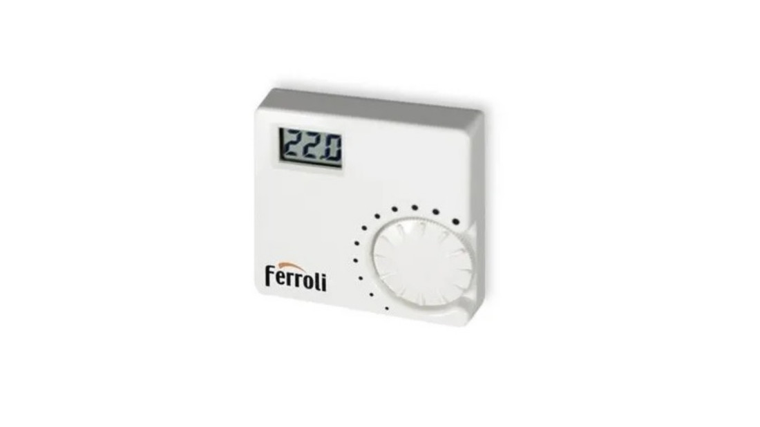

Termostat pokojowy to prosty sposób, by ogrzewanie pracowało wtedy, kiedy naprawdę tego potrzebujesz, i z mocą, która ma sens. W poradniku pokazano, jak bezpiecznie zamontować i uruchomić przewodowy, tygodniowy termostat HRT-177WS / FER 9 marki Ferroli – od doboru miejsca na ścianie, przez podłączenie do kotła, po pierwsze ustawienia i obsługę na co dzień. Opis bazuje na aktualnych wytycznych producenta oraz obowiązujących zasadach wykonywania instalacji elektrycznych.
Co to za urządzenie i kiedy warto je zamontować?
HRT-177WS / FER 9 to przewodowy termostat pokojowy z zegarem tygodniowym, który zastępuje klasyczny zegar mechaniczny lub elektroniczny i steruje obiegiem centralnego ogrzewania na zasadzie włącz/wyłącz. Może także pracować latem w trybie chłodzenia – jeśli w budynku jest scentralizowany układ chłodzenia i wykonano odpowiednie połączenie elektryczne. Urządzenie oferuje trzy poziomy temperatury: komfortową, ekonomiczną oraz ochronę przed zamarzaniem.

Termostat jest ściennym sterownikiem czasowym. Najlepsze miejsce to ściana w ogrzewanym pomieszczeniu referencyjnym – zwykle salonie lub korytarzu – z dala od przeciągów, nasłonecznienia, grzejników, kominków i kuchni. Takie ustawienie pozwala czujnikowi pokazać rzeczywistą temperaturę odczuwalną i dokładnie sterować kotłem.
Urządzenie można zamocować na kołki (otwory 5 mm, rozstaw 60 mm) albo na taśmę dwustronnie klejącą – oba rozwiązania są w komplecie. Obudowę otwiera się przez delikatne wciśnięcie dolnego przycisku i podważenie górnej części, a następnie montuje się dwie baterie AAA (alkaliczne) we wskazanym kierunku.
Podłączenie do kotła krok po kroku
Najpierw odłącz kocioł od zasilania, zdejmij obudowę i pokrywę płytki sterującej zgodnie z instrukcją kotła. Na płycie kotła zlokalizuj zaciski termostatu pokojowego. Z zacisków termostatu poprowadź dwa przewody (nie są w zestawie) do zacisków na PCB kotła – to połączenie jest nieważne biegunowo. Jeśli na zaciskach kotła jest fabryczny mostek, usuń go przed podłączeniem przewodów z termostatu. Na koniec przymocuj wiązkę do wewnętrznych uchwytów w kotle i zamknij obudowę. Pamiętaj, że sam termostat jest bateryjny, więc nie wymaga zasilania wysokim napięciem.
