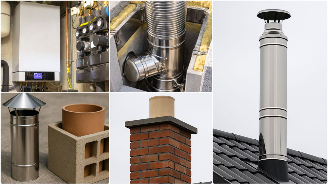

Wybór materiału wkładu kominowego: stal czy ceramika?
Do kondensacyjnych źródeł ciepła stosuje się wkłady wykonane z materiałów odpornych na wilgoć, prostolinijny przepływ spalin oraz agresywne chemicznie kondensaty. W zależności od konstrukcji przewodu i parametrów pracy stosuje się wkłady stalowe lub ceramiczne.
W nowoczesnych instalacjach preferuje się stal kwasoodporną o wysokiej odporności na kondensat. Wkłady ceramiczne również stosuje się w instalacjach kondensacyjnych, szczególnie tam, gdzie przewód prowadzony jest przez ściany zewnętrzne i wymaga izolacji.
Prefabrykowane przewody kominowe ułatwiają dopasowanie średnicy i rozwiązują temat szczelności już na etapie budowy albo podczas modernizacji. Rozwiązanie takie jak Wkład kominowy umożliwia dopasowanie średnicy przewodu do urządzenia kondensacyjnego i zabezpieczenie instalacji przed kondensatem.
Kiedy wkład stalowy jest najlepszym rozwiązaniem?
Wkłady stalowe stosuje się w przewodach murowanych oraz instalacjach modernizowanych w budynkach istniejących. Stal kwasoodporna posiada odporność na agresywne związki chemiczne powstające podczas spalania paliw gazowych oraz kondensacji pary wodnej.
W praktyce stal wygrywa tam, gdzie komin nie jest idealnie prosty. Wkłady stalowe są elastyczne i łatwe w montażu, dlatego stanowią najlepsze rozwiązanie tam, gdzie przewód jest kręty lub posiada przewężenia. Ponadto wkład stalowy umożliwia szczelne prowadzenie przewodu spalinowego w kominie murowanym, co ma kluczowe znaczenie dla stabilnej pracy urządzenia.
Kiedy wkład ceramiczny jest zalecany?
Wkłady ceramiczne stosuje się w instalacjach nowo projektowanych lub modernizowanych przewodach o stabilnej konstrukcji. Ceramika techniczna odporna jest na kondensat i wysokie temperatury.
Wkłady ceramiczne instalowane są najczęściej w prefabrykowanych systemach kominowych, w których konstrukcja przewodu jest optymalnie dopasowana do technologii spalania. Prefabrykowane przewody ceramiczne charakteryzują się wysoką odpornością na zmienne obciążenia cieplne, co wpływa na stabilność parametrów przewodu spalinowego.
