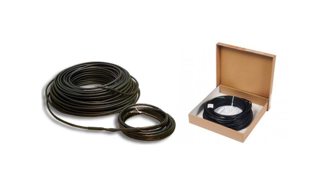

Kabel grzejny 10 W/m – dlaczego właśnie taka moc bywa kluczowa w mroźniach?
W mroźniach często stosuje się kable o mocy jednostkowej dobranej nie „na oko”, lecz do konkretnego celu. I tu pojawia się rozwiązanie typowo „pod mroźnię”: kabel grzejny ADPSV 10 W/m. Ta wartość nie jest przypadkowa.
W ochronie gruntu nie chodzi o szybkie podnoszenie temperatury jak na podjeździe czy schodach, tylko o stabilne, ekonomiczne utrzymanie minimalnej dodatniej temperatury w strefie podposadzkowej. Innymi słowy: ma być bezpiecznie, a nie gorąco.
Właśnie dlatego 10 W/m jest mocą, która w takim zastosowaniu pasuje jak klucz do zamka – dostarcza ciepło w ilości wystarczającej do przerwania procesu zamarzania, ale jednocześnie nie generuje „przestrzału” energetycznego. To ważne, bo mroźnia i tak jest obiektem energochłonnym. System ochrony gruntu musi być mądrym dodatkiem, a nie kolejnym pożeraczem kosztów.
Budowa kabla ADPSV – co ma znaczenie, gdy przewód znika pod betonem
W instalacji podposadzkowej jest jedna zasada, o której wykonawcy mówią półżartem, półserio: „jak zalejesz betonem, to już tego nie poprawisz”. Dlatego liczą się cechy, które w innych zastosowaniach bywają miłym dodatkiem, a tutaj są absolutnym must-have.
Kabel ADPSV jest rozwiązaniem stałooporowym, zasilanym jednostronnie, co upraszcza prowadzenie instalacji i planowanie wyprowadzeń do rozdzielni. Dodatkowo mówimy o przewodzie 2-żyłowym i ekranowanym – a to w praktyce oznacza większe bezpieczeństwo i ograniczenie pola elektromagnetycznego, co w obiektach przemysłowych ma znaczenie również „papierowe” (wymagania projektowe, odbiory, procedury).
Ważny jest także poziom ochrony. IP67 to sygnał, że przewód jest odporny na pył i zniesie warunki wilgotne, a nawet krótkotrwały kontakt z wodą. Przy ogrzewaniu gruntu to nie jest teoria – to realne środowisko pracy. Do tego dochodzi wytrzymałość mechaniczna (często podawana klasą), która ma znaczenie na etapie montażu, kiedy kabel jest układany, mocowany, a potem przykrywany warstwami konstrukcyjnymi.
Zestawy o gotowej długości – co to zmienia w praktyce na budowie?
W mroźniach (i generalnie w instalacjach, do których po wykonaniu nie ma dostępu) ogromną przewagą są rozwiązania systemowe. Kable ADPSV występują jako gotowe zestawy o określonej długości i mocy – zamiast docinania „z metra” w terenie. To ogranicza ryzyko błędów montażowych i ułatwia kontrolę: wiesz, co układasz, jaką moc wprowadzasz i jak wygląda bilans cieplny strefy podposadzkowej.
Dodatkowym plusem jest fabryczny przewód przyłączeniowy (np. 5 metrów), który pozwala logicznie wyprowadzić zasilanie poza obszar zalewany betonem. W praktyce oznacza to mniej improwizacji i mniej „dorabiania” na budowie – a w obiektach mroźniczych improwizacja zwykle bywa najdroższym etapem inwestycji, tylko że rachunek przychodzi później.
