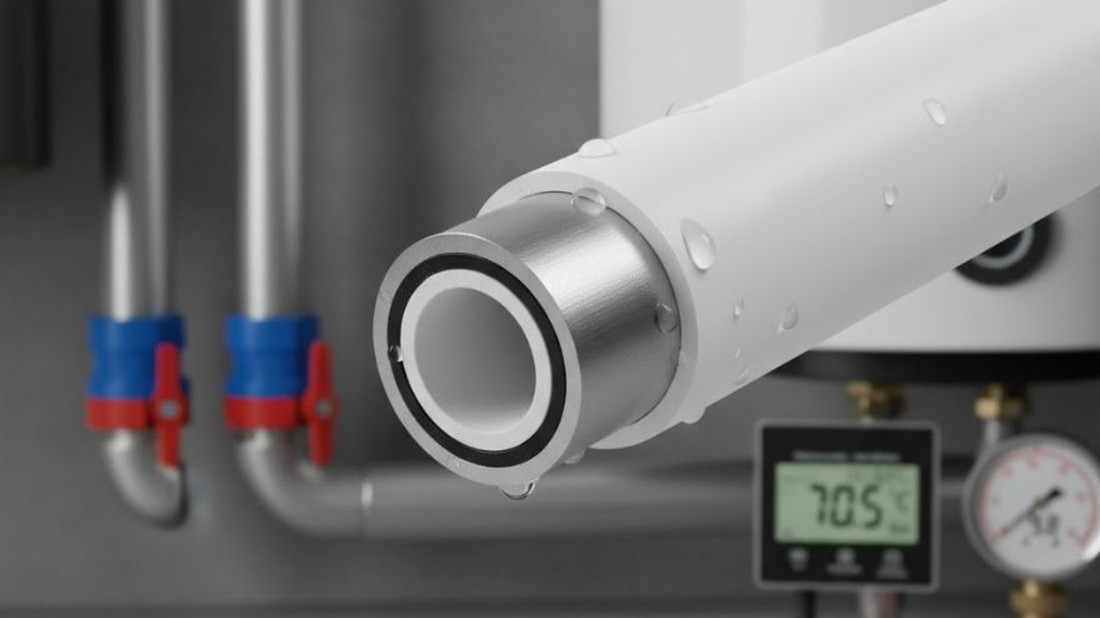

Znaczenie konstrukcji wielowarstwowej PEX/AL/PEX
Jednym z kluczowych powodów popularności rury PEX 16 jest jej wielowarstwowa budowa. Warstwa aluminium umieszczona pomiędzy warstwami polietylenu pełni kilka istotnych funkcji.
Zwiększa odporność rury na ciśnienie, ogranicza jej rozszerzalność cieplną oraz stanowi skuteczną barierę antydyfuzyjną, zapobiegając przenikaniu tlenu do instalacji.
Dzięki temu rury PEX/AL/PEX zachowują nadany kształt po zagięciu, są łatwiejsze w montażu i skutecznie chronią elementy metalowe instalacji przed korozją.
