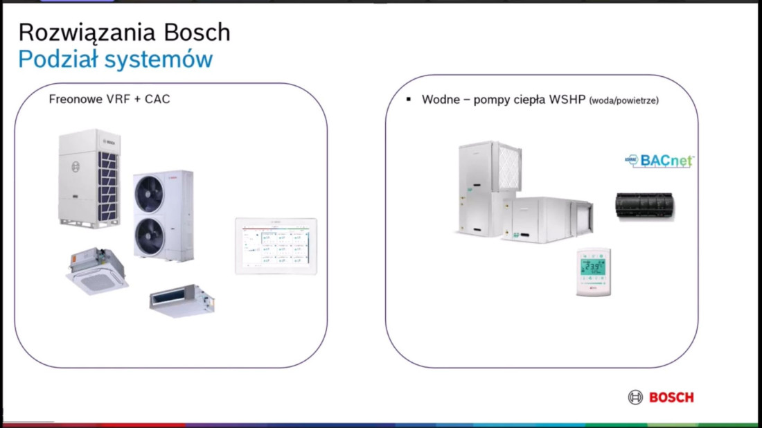

W obiektach komercyjnych nie ma jednego schematu. Najpierw trzeba odpowiedzieć na pytanie: czy mówimy o parku handlowym, czy o galerii. To rozróżnienie zmienia praktycznie wszystko - od wyboru urządzeń po sposób sterowania.
Park handlowy działa jak zbiór osobnych budynków. Najemca ma pełną odpowiedzialność za system i oczekuje niezależności. Z tego powodu dominuje tu technologia freonowa: splity, multisplity i przede wszystkim VRF. Często wybiera się jednostki z bocznym wyrzutem powietrza, bo są lżejsze i łatwiejsze do ustawienia na dachu czy przy elewacji.
Takie systemy potrafią ogrzewać lokal nawet przy -30°C, ale w projektowaniu i tak priorytetem jest chłodzenie - w sklepach zyski ciepła od oświetlenia, ludzi i urządzeń są ogromne. Grzanie bywa traktowane jako parametr wynikowy, który akceptuje się, o ile mieści się w sensownych granicach.
W galeriach handlowych logika jest odwrotna. Najemca nie instaluje własnego agregatu na zewnątrz, bo całość podpięta jest pod infrastrukturę obiektu. Kluczową rolę pełni system WSHP (Water Source Heat Pump), czyli pompa woda–powietrze współpracująca z pętlą wodną galerii.
To rozwiązanie bardzo wygodne dla znanych marek i dużych sieci: w lokalu montuje się urządzenie w suficie, doprowadza zasilanie i włącza się w obieg technologiczny narzucony przez zarządcę.

System VRF w parku handlowym to wybór dla tych, którzy chcą mieć pełną kontrolę nad komfortem. Urządzenia są dobierane indywidualnie pod lokal, a projektant musi bardzo precyzyjnie policzyć długości instalacji, spadki ciśnienia oraz ilość czynnika chłodniczego.
W takich obiektach często spotyka się jednostki kanałowe o wysokim sprężu, żeby powietrze można było prowadzić elastycznie siecią kanałów.
Jednocześnie w dużych sieciach handlowych pojawia się trend centralizacji. Marki typu CCC czy HalfPrice spinają wszystkie systemy w jeden układ nadzorczy, wymagając odpowiednich bramek komunikacyjnych i zgodności z protokołami.
Dla najemcy oznacza to wygodę i kontrolę z centrali, a dla projektanta - konieczność planowania instalacji nie tylko technicznie, ale też „informatycznie”.
