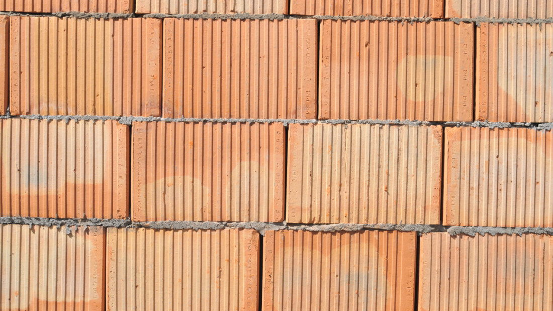

Stabilność ściany zależy od tego, czy cegły i pustaki są odpowiednio zazębione. Układanie ich „na styk” albo brak przesunięcia spoin to kardynalne błędy. Mur bez przewiązań zachowuje się jak rozsypująca się układanka – łatwo o pęknięcia i osłabienie całej konstrukcji. Ważne jest także staranne wypełnienie spoin pionowych i poziomych, bo to one przenoszą znaczną część obciążeń.
Niewłaściwe dozowanie zaprawy
Zaprawa murarska powinna być jak spoiwo – łączyć, ale nie dominować. Zbyt grube warstwy prowadzą do nierówności i osłabiają ścianę, zbyt cienkie uniemożliwiają właściwe związanie elementów. Częstym błędem jest też wypływanie zaprawy na zewnętrzną powierzchnię, co psuje nie tylko estetykę, ale i pogarsza izolacyjność termiczną.

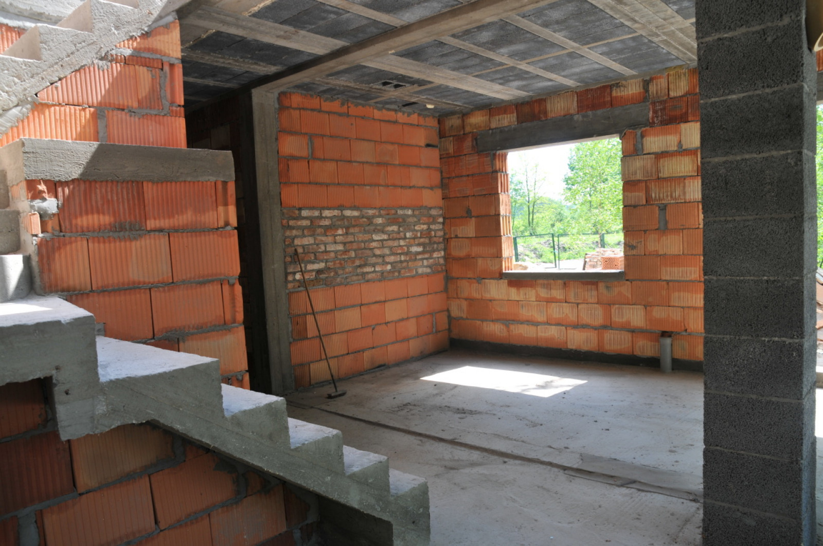

Nieprawidłowe wykonanie nadproży i wieńców
Nadproża i wieńce to newralgiczne punkty konstrukcji. To one odpowiadają za przenoszenie obciążeń nad otworami okiennymi i drzwiowymi. Błędy na tym etapie skutkują osłabieniem ściany i pęknięciami. Tutaj nie ma miejsca na prowizorkę – wszystko musi być wykonane zgodnie z projektem konstrukcyjnym.
