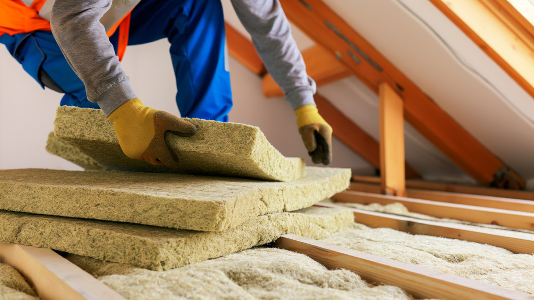

Nie rzucaj się od razu na montaż. Najpierw sprawdź, w jakim stanie jest konstrukcja dachu. Czy krokwie są zdrowe, suche, bez oznak pleśni czy grzyba? Jeśli widzisz coś podejrzanego — zatrzymaj się. Trzeba najpierw osuszyć, zakonserwować, ewentualnie wymienić uszkodzone elementy. Bez tego izolacja to pieniądze wyrzucone w błoto.
Kolejny krok to dokładne pomierzenie rozstawu krokwi. Dlaczego to ważne? Bo dzięki temu wiesz, jak szerokie odcinki wełny musisz przyciąć, by trzymały się same na wcisk. Potem montujesz folię paroizolacyjną, która chroni przed wilgocią z wnętrza domu. I dopiero wtedy można zabierać się za układanie izolacji.
Jak ocieplić poddasze krok po kroku?
Cały proces jest do ogarnięcia samodzielnie, jeśli tylko masz trochę cierpliwości i podstawowe narzędzia.
Najpierw kładziesz pierwszą warstwę wełny między krokwiami, dociskając ją dokładnie tak, by nie powstawały mostki termiczne. Jeśli konstrukcja na to pozwala, dobrze jest zostawić szczelinę wentylacyjną między wełną a poszyciem dachowym.
Następnie mocujesz drugą warstwę wełny poprzecznie, pod krokwiami. Tu przyda się system stelaży lub uchwytów, które będą trzymały wełnę na miejscu i ułatwią montaż płyt gipsowo-kartonowych.
Na koniec przyklejasz lub zszywasz folię paroizolacyjną, starając się zachować jak największą szczelność — każda nieszczelność to zaproszenie dla wilgoci. Użyj specjalnych taśm do łączeń, bo zwykła taśma klejąca to zdecydowanie za mało. Potem możesz już zamykać wszystko płytami GK i przygotowywać poddasze do wykończenia.
A jeśli chcesz poprowadzić przewody elektryczne czy wodne — zrób to zanim położysz drugą warstwę wełny. Unikniesz wtedy przecinania izolacji i problemów z mostkami cieplnymi.
