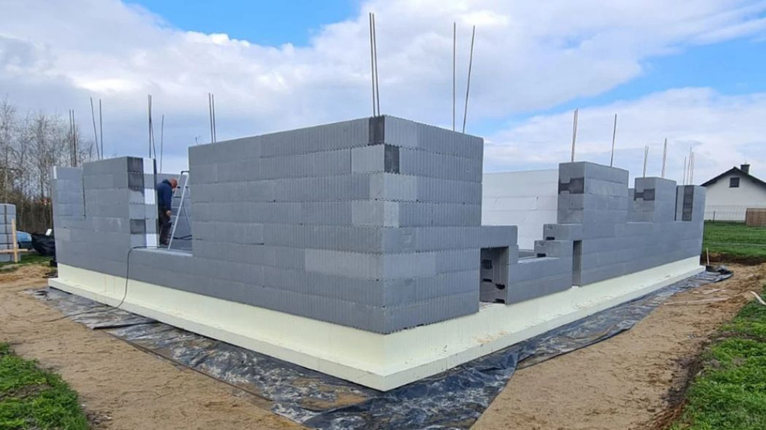

A co z technologią IZODOM?
Choć technologia IZODOM nie zmienia fizycznie powierzchni całkowitej budynku (bo ta liczona jest "po zewnętrznym obrysie"), to jednak pozwala zwiększyć realną przestrzeń użytkową. Jak? Dzięki braku mostków termicznych i bardzo dobrym parametrom izolacyjnym, ściany nie wymagają dodatkowego ocieplania wewnętrznego. Efekt? Więcej miejsca w środku, większy komfort cieplny i - co nie mniej ważne - większa wartość domu na rynku dzięki większemu metrażowi użytkowemu.
