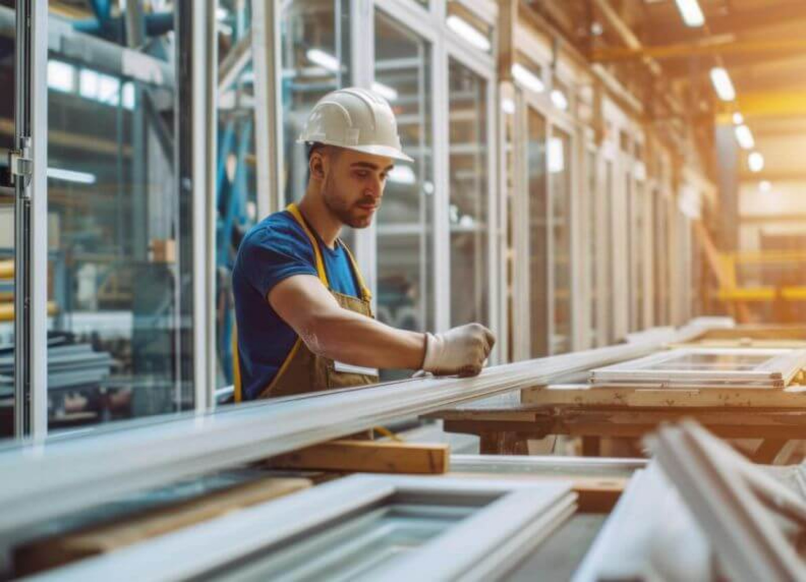

Co ciekawe, w nowoczesnych biurowcach czy dużych przeszklonych fasadach często stosuje się okna nieotwierane – bez okuć – ale w budownictwie jednorodzinnym i mieszkaniowym dominują klasyczne rozwiązania z możliwością otwierania.
Aby okno mogło się otwierać i zamykać, niezbędne są odpowiednie mechanizmy

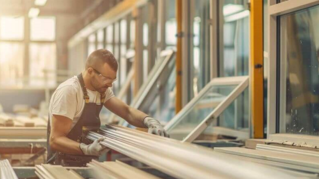

Jak wygląda proces okuwania okien?
Okuwanie okien to jeden z ostatnich, ale kluczowych etapów produkcji. Dla okien PVC i drewnianych najpierw przygotowuje się skrzydła i ramy, do których montuje się okucia i zaczepy. W przypadku stolarki aluminiowej elementy okuć instaluje się jeszcze przed złożeniem całej ramy.

Czy okuwanie odbywa się ręcznie czy maszynowo?
W większości dużych zakładów okuwanie okien odbywa się częściowo automatycznie – to podnosi precyzję i przyspiesza produkcję. Ręczny montaż okuć zarezerwowany jest najczęściej dla nietypowych okien – np. łukowych, trapezowych czy jednostkowych zamówień.
