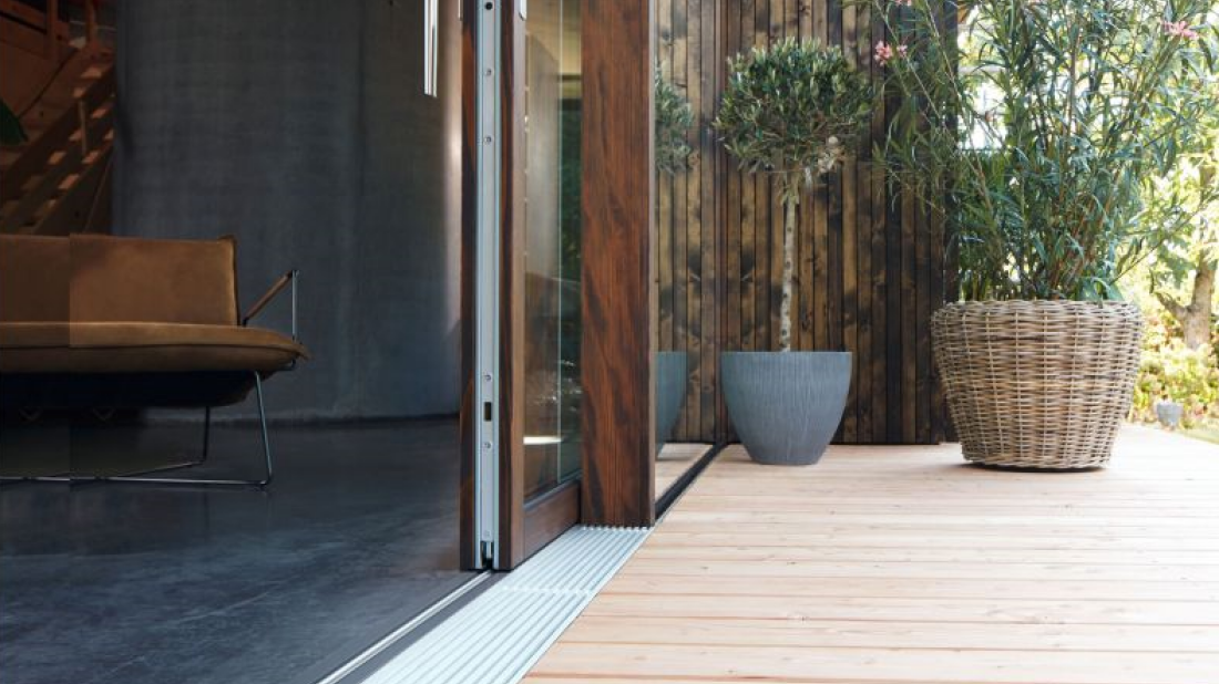

System drenażowy chroni próg przed wilgocią
Wraz z progiem w ofercie SIEGENIA dostępny jest również system drenażowy, który skutecznie chroni przed wilgocią i odpowiada za odprowadzenie nadmiaru wody z progu. Jest to szczególnie ważne przy dużych przeszkleniach oraz przy konstrukcjach z niskim lub zlicowanym progiem, gdzie naturalna bariera wysokościowa jest ograniczona.
System składa się ze stalowej kratki osłonowej montowanej przed progiem. Można ją zintegrować z kanałem odwadniającym umieszczonym przed przeszkleniem stałym. Dzięki temu woda opadowa nie zalega bezpośrednio przy progu, lecz zostaje skierowana do odpowiedniego odwodnienia.
Dbałość o detale sprawia, że oprócz efektywnego odwodnienia system zapewnia również estetyczne wykończenie tarasu. Ma to znaczenie nie tylko techniczne, ale także wizualne, ponieważ strefa przejścia między domem a tarasem jest jednym z najbardziej eksponowanych miejsc w nowoczesnych budynkach.
