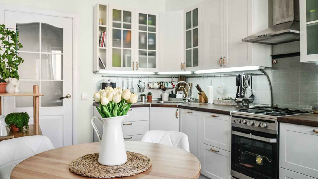

Do pomalowania i odświeżenia mebli kuchennych z okleiną idealnie nadaje się ŚNIEŻKA Supermal Emalia Akrylowa

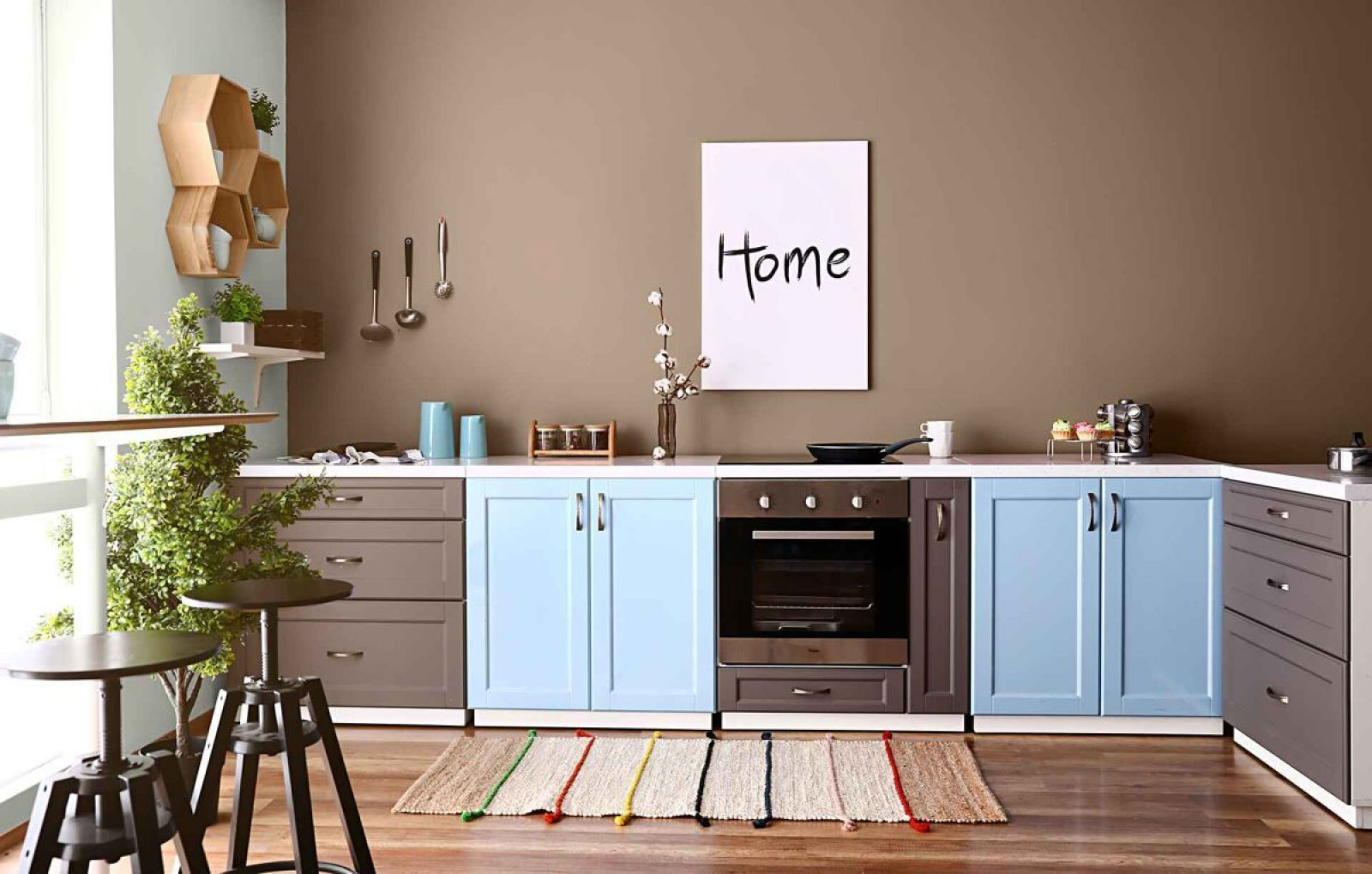

Przemalowanie szafek kuchennych to sposób na całkowitą metamorfozę Twojej kuchni
