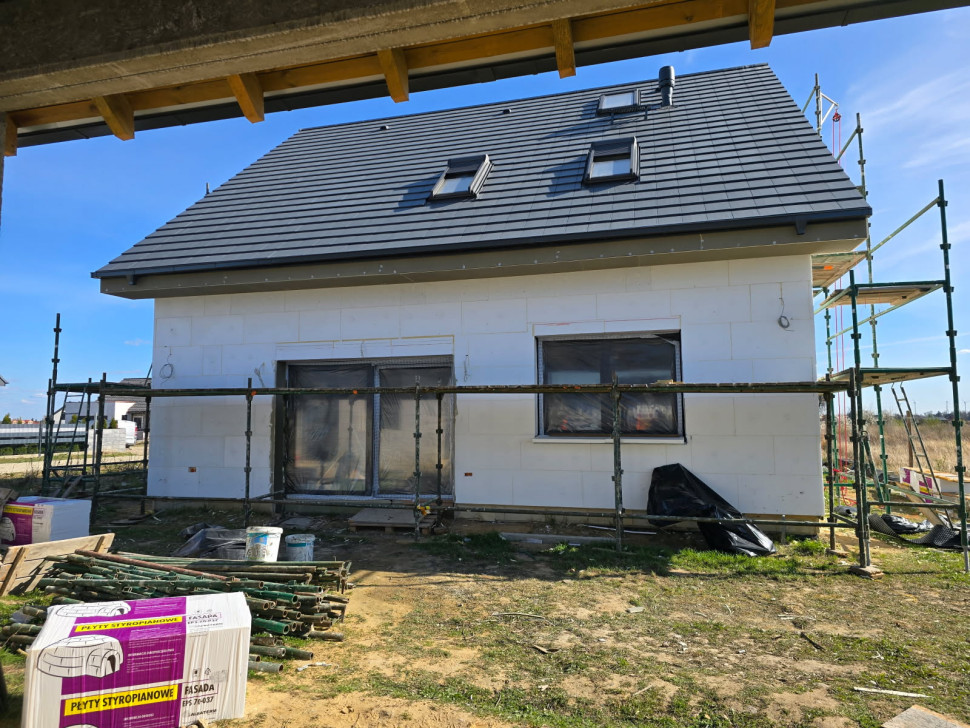

Podbitka dachowa z płyty budowlanej Ultrament

Na wstępie należy wykonać podparcie dla płyty budowlanej. W zależności od budowy więźbydachowej, taką konstrukcję pomocniczą robi sięz profili do suchej zabudowy, desek lub łat.
Następnie montujemy odpowiednio dociętą płytę budowlaną, którą wkręcamy do konstrukcji przy pomocy wkrętów z podkładką dociskową.
W zamontowanej płycie budowlanej wycinamy otwory wentylacyjne, które zapewnią stałą cyrkulację powietrza, zapobiegającą ewentualnym zawilgoceniom w warstwie ociepleniowej.
Na koniec wtapiamy siatkę wzmacniającą na połączeniach i całość szpachlujemy klejem cementowym. Tak przygotowana powierzchnia może być malowana lub wykańczana tynkiem elewacyjnym.
