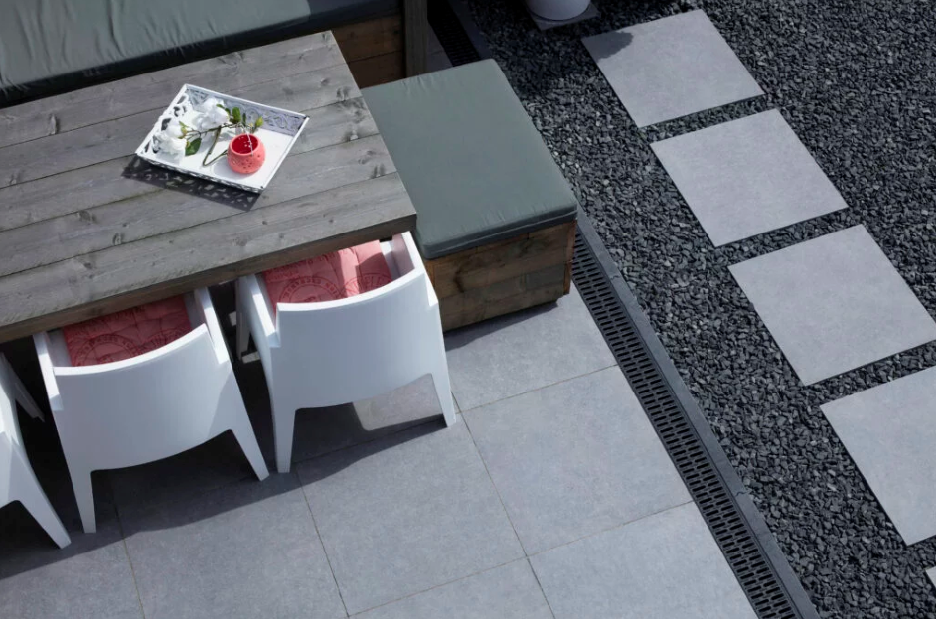

Budowa tarasu na gruncie
Najczęściej układa się nawierzchnie z kostek brukowych lub płyt. Te ostatnie o grubości  4-6 cm stają się coraz popularniejsze, bo płyty na tarasie są wygodniejsze, a wybór ich wzorów i kolorów jest bardzo duży w ofercie takich producentów jak BRUK-BET®.
Niezależnie jednak, jakie płyty wybierzemy, trzeba je poprawnie ułożyć. W przeciwieństwie do płytek ceramicznych, nie przykleja się ich do podłoża, lecz układa bezpośrednio na podsypce z drobnego grysu 2/8 mm, zachowując między nimi odstępy 3-5 mm i dokładnie poziomując.
Podbudowę wykonujemy klasycznie jak dla kostki brukowej. Do wypełnienia spoin używa się fug żywicznych Bruk-Bet Prestige, piasku lub drobnego grysu np. Granofugi. Dzięki tej metodzie układania, na pewno nie będzie problemów z odspajaniem się płyt i wykruszaniem fugi cementowej.
