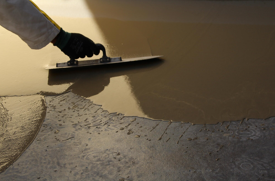

Do wyrównania i wygładzenia powierzchni podkładów podłogowych warto zastosować masy szpachlowe, które mają właściwości samorozpływne i samopoziomujące.

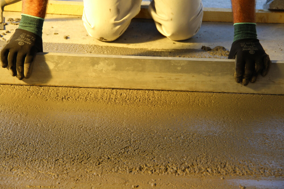

Nie można tego powiedzieć o tradycyjnej wylewce cementowej przygotowywanej samodzielnie na placu budowy, która ma konsystencję gęstoplastyczną i wymaga dokładnego zagęszczenia i późniejszego zatarcia. Często podkłady podłogowe przed przyklejeniem lub ułożeniem różnego rodzaju posadzek wymagają wyrównania i wygładzenia.
- Do wyrównania i wygładzenia powierzchni podkładów podłogowych warto zastosować masy szpachlowe, które mają właściwości samorozpływne i samopoziomujące. Jest to bardzo dużym ułatwieniem dla wykonawców. Produkty te nadają się zarówno do układania ręcznego, jak i maszynowego. Mają formę tzw. wylewek samorozpływnych lub samopoziomujących, idealnych do wykonania cienkiej warstwy wygładzającej, a nawet podkładów podłogowych, które skutecznie poziomują podłoża o większych nierównościach. W wielu przypadkach doskonale sprawdzają się w połączeniu z ogrzewaniem podłogowym, a także mogą być stosowane do montażu różnorodnych okładzin, nawet tych wymagających solidnego, odpornego na ściskanie podłoża. Dotyczy to np. klejonych desek warstwowych, parkietu, powłok żywicznych czy modnego mikrocementu – solidną bazą dla nich są m.in. cementowe wylewki ze wzmocnieniem w postaci włókien. Jeśli inwestorowi zależy na czasie, idealnym rozwiązaniem będzie z kolei podkład szybkoschnący - wyjaśnia Wojciech Tatara, ekspert marki Weber, oferującej m.in. wysokiej jakości podkłady podłogowe i posadzki przemysłowe.

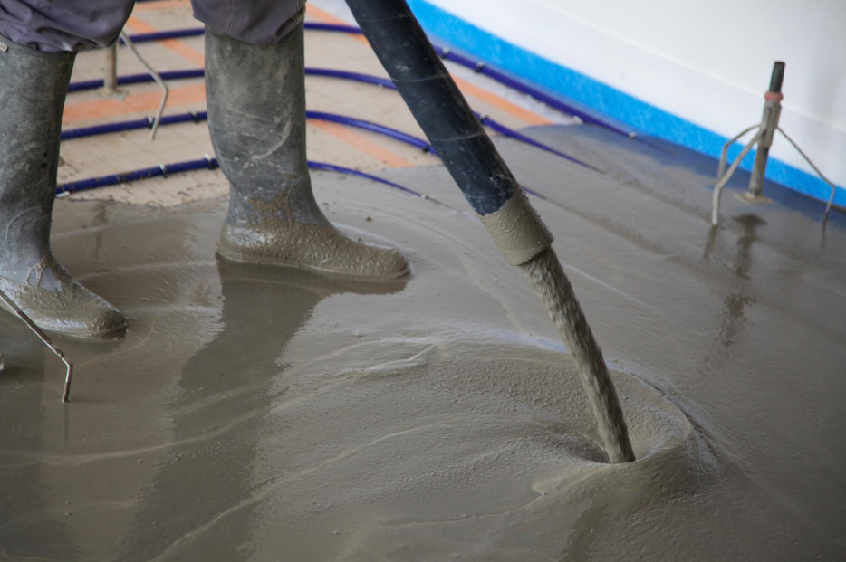

Wiedząc jaki materiał nawierzchniowy zostanie zastosowany, można przejść do wyboru odpowiedniego podkładu podłogowego. Na rynku dostępne są różne rozwiązania, które nie tylko pozwolą na stworzenie solidnej i wytrzymałej podłogi, ale też zapewnią dodatkowe korzyści, np. odporność na wilgoć (kluczową w przypadku miejsc narażonych na działanie wody, np. łazienki) czy doskonałą przewodność cieplną. Decydując się na konkretny produkt warto wziąć też pod uwagę jego właściwości samopoziomujące, czas schnięcia oraz zakładany sposób wylewania jastrychu (ręczny lub mechaniczny).
- Wybierając podkład podłogowy lub masę wyrównawczą samorozpływną, zawsze trzeba wziąć pod uwagę to, jaka nawierzchnia zostanie na nim położona. Tu dobrym rozwiązaniem w przypadku jastrychów jest podkład podłogowy wykonany z produktu weber.floor 1000 oraz weber.floor 1000 PLUS, a jeśli zależy nam na czasie można wybrać błyskawiczną posadzkę cementową weber.floor RAPID. Jeżeli mamy do czynienia z podłożami o większych nierównościach zalecane jest zastosowanie masy wyrównawczych i wygładzających, w przypadku okładzin podłogowych cienkowarstwowych, jak klejone wykładziny PVC czy panele winylowe, masy wygładzające stosuje się zawsze. I tak w przypadku płytek ceramicznych czy posadzek kamiennych, które mocowane są za pomocą elastycznych klejów do płytek, należy zastosować masę samorozpływną weber.floor POZIOM lub weber.floor 4150 marki Weber, które dzięki doskonałym właściwościom samopoziomującym i bardzo gładkiej powierzchni umożliwiają uzyskanie idealnie równego podłoża eliminując tym samym ewentualne nierówności posadzki. Z kolei w przypadku cienkich wykładzin dywanowych, PVC lub korkowych, instalowanych za pomocą specjalnego kleju np. weber.floor 4915, świetnym wyborem będą masy wygładzające weber.floor 4010 i weber.floor 4020, które dzięki niskiej alkaliczności  doskonale współpracują ze wszystkimi klejami do wykładzin. Decydując się na posadzki wykonane z drewna jak klepkę parkietową, deskę warstwową czy deski podłogowe, zwłaszcza w połączeniu z ogrzewaniem podłogowym, warto zwrócić uwagę na podkłady zbrojone włóknami polipropylenowymi, np. weber.floor 4310 czy weber.floor 4320 - podpowiada ekspert marki Weber.
- Inwestorzy komercyjni poszukujący podkładu pod posadzki przemysłowe wykonane z żywicy epoksydowej czy poliuretanowej, które dodatkowo będą narażone na ruch pieszy czy ruch kołowy, szczególną uwagę powinni zwrócić na rozwiązania wyróżniające się dobrym przenoszeniem obciążeń i podwyższoną odpornością na ścieranie. Przykładem takiego produktu jest choćby samopoziomujący podkład weber.floor 4602 Industry Base Extra. Ciekawą opcją są też podkłady o uniwersalnym zastosowaniu i wszechstronnych właściwościach, np. weber.floor 4100, na którym można montować większość popularnych okładzin podłogowych: wykładziny PVC, wykładziny dywanowe, płytki ceramiczne i kamienne czy panele podłogowe. Poza doskonałymi właściwościami samopoziomującymi wyróżnia go też możliwość układania ręcznego oraz mechanicznego, w tym na ogrzewaniu podłogowym oraz w pomieszczeniach suchych, wilgotnych i mokrych - dodaje Wojciech Tatara.
