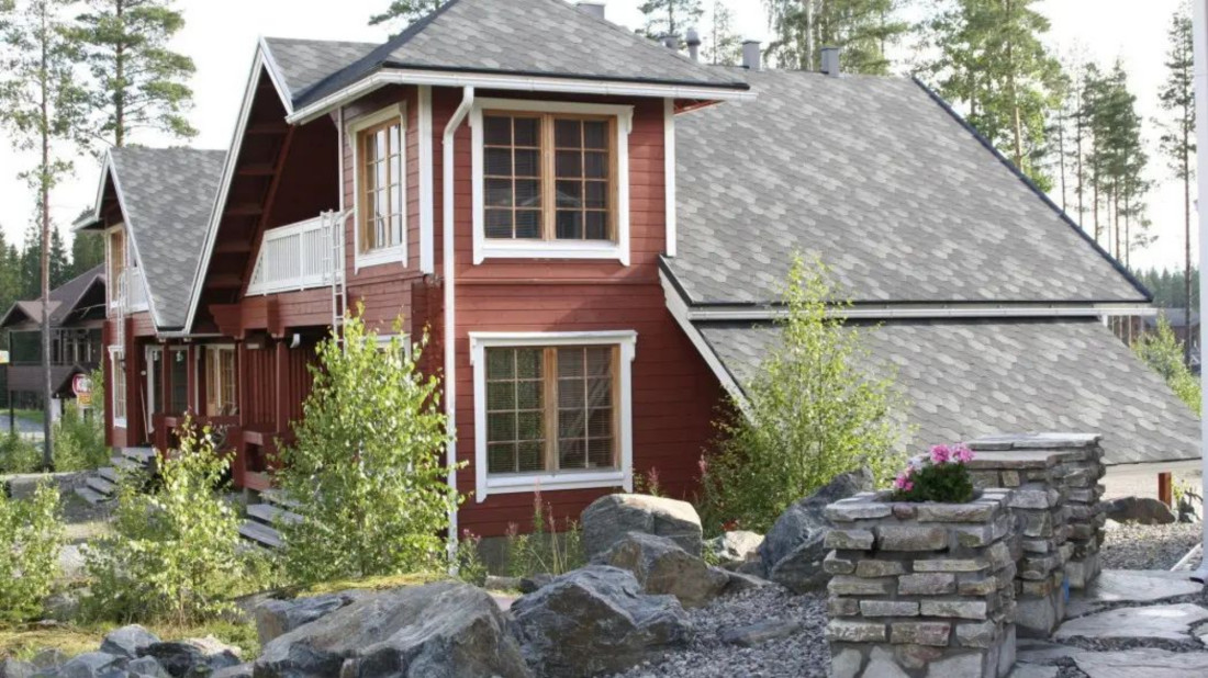

Optymalna temperatura montażu to 5–20°C. W tym zakresie gonty są wystarczająco elastyczne, by łatwo je ułożyć i zapewnić dobre przyleganie do podłoża. Klej bitumiczny aktywuje się wtedy optymalnie, tworząc trwałe połączenia.
Montaż w niższych temperaturach jest możliwy, lecz wymaga przygotowań. Gonty należy wcześniej (co najmniej 24 godziny) przechowywać w temperaturze pokojowej, w suchym pomieszczeniu. Dzięki temu materiał zachowa elastyczność, umożliwiając bezproblemowy montaż nawet w chłodzie.
Dlaczego temperatura jest tak istotna?
Gonty bitumiczne reagują na zmiany temperatury. W niskich temperaturach twardnieją i są mniej elastyczne, utrudniając dopasowanie do kształtu dachu. Z kolei w wysokich temperaturach klej aktywuje się zbyt szybko, co może prowadzić do uszkodzeń.
Aby zapewnić trwałość i estetykę pokrycia, gonty bitumiczne najlepiej układać w temperaturze 5–20°C. W przypadku niższych temperatur, odpowiednie przechowywanie materiału jest kluczowe. Dzięki temu dach z gontów bitumicznych będzie służył przez wiele lat.
