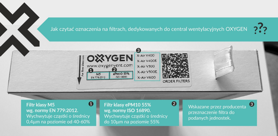

W praktyce oznacza to, że jeśli producent deklaruje klasę filtra jako ISO ePM2,5 55%, to filtr ten ma minimalną sprawność pochłaniania cząstek stałych  o średnicy do 2,5 µm na poziomie 55%.
Wszystkie filtry o skuteczności filtracji poniżej 50% są filtrami zgrubnymi. Mateusz Pach z OEM Energy, dystrybutora rekuperatorów Oxygen na Polskę mówi: „Choć nowa klasyfikacja na pozór wygląda na bardziej skomplikowaną, to jednak po krótkim rozpoznaniu staje się intuicyjna, a przede wszystkim pozwala dokładnie dobrać filtr do warunków atmosferycznychpanujących w danej lokalizacji”
Analizując etykietę rekuperatorów Oxygen mamy dane podane zgodnie z obydwoma normami oraz dodatkowo listę urządzeń/modeli, do których dany filtr jest dedykowany:
Etykieta rekuperatorów Oxygen zawiera informacje o filtrze powietrza
Niezależnie od stosowanych norm zawsze warto pamiętać, że najbezpieczniejszym rozwiązaniem jest używanie oryginalnych filtrów dedykowanych przez producentów urządzeń wentylacyjnych, w celu uniknięcia przecieków powietrza spowodowanych przez złe dopasowanie filtrów do urządzenia.
