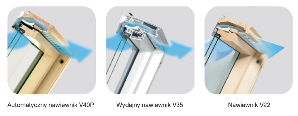

Rodzaje nawiewników do okien dachowych oferowanych przez FAKRO
Firma FAKRO oferuje różne rodzaje nawiewników, które pomagają w ograniczeniu kondensacji pary wodnej i zapewniają zdrowy mikroklimat w pomieszczeniach. Oto przegląd dostępnych modeli:
Automatyczny nawiewnik V40P
  • Wydajność: Do 49m³/h przy różnicy ciśnień 10 Pa, zależnie od szerokości okna.
  • Charakterystyka: Posiada automatyczną regulację wielkości kanału przepływu, co pozwala na dostarczenie optymalnej ilości powietrza do pomieszczenia. Jest to rozwiązanie zapewniające zdrowy mikroklimat na poddaszu oraz oszczędność energii cieplnej.
Wydajny nawiewnik V35
  • Wydajność: Do 41m³/h przy pełnym otwarciu i różnicy ciśnień 10 Pa, w zależności od szerokości okna.
  • Charakterystyka: Posiada ręczną regulację przepływu powietrza. Dzięki zwiększonej wydajności skutecznie obniża wilgotność powietrza w pomieszczeniu, ograniczając efekt kondensacji pary wodnej.
Nawiewnik V22
  • Wydajność: Do 31m³/h przy całkowitym otwarciu i różnicy ciśnień 10 Pa.
  • Charakterystyka: Również wyposażony w ręczną regulację przepływu powietrza. Jest zalecany do pomieszczeń, gdzie efektywnie działa wentylacja grawitacyjna.
Każdy z tych nawiewników jest zaprojektowany tak, aby spełniać specyficzne potrzeby wentylacyjne różnych przestrzeni mieszkalnych, jednocześnie minimalizując ryzyko powstawania kondensacji i zapewniając komfortowe warunki życia.
