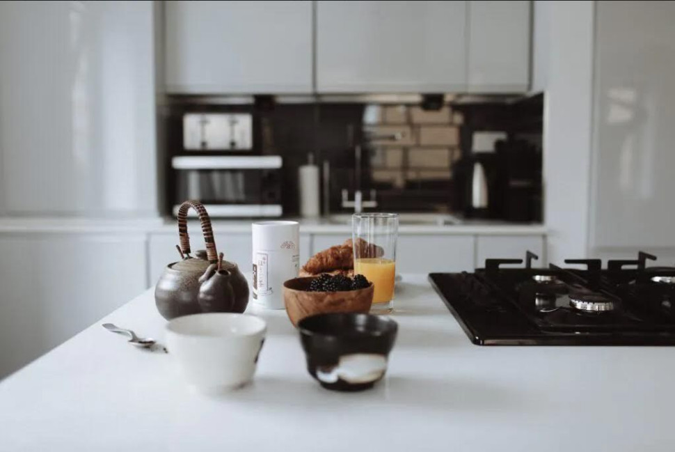

Blat kuchenny wyspowy z zamontowaną płytą gazową. fot. SOLGAZ
Aby zadbać o funkcjonalność kuchni w przypadku nowego blatu, warto przemyśleć rodzaj materiału, z jakiego blat będzie wykonany. Coraz chętniej wybór pada na kamienie naturalne.
Są one bardzo trwałe i charakteryzują się wysoką odpornością na zarysowania, temperaturę oraz ścieranie. Świetnie sprawdzają się tutaj blaty granitowe lub z konglomeratu.
W przypadku blatu z drewna, płyty mdf lub płyty wiórowej pokrytej laminatem, mamy więcej opcji kolorystycznych. Są one natomiast mniej wytrzymałe i dodatkowe zabezpieczanie blatu, przy kuchence gazowej, jest w takim wypadku wskazane.

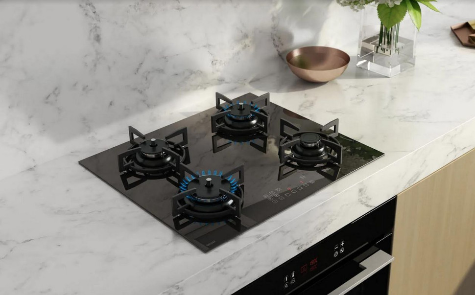

Aby odpowiednio zabezpieczyć blat podczas użytkowania płyty gazowej, producenci używają specjalnych uszczelek. Są one umieszczone od spodu płyty. Uszczelka montażowa jest także odpowiedzialna za prawidłowe osadzenie płyty w blacie
Blat kuchenny z płytą gazową. fot. SOLGAZ
- W przypadku płyt gazowych bez płomieni marki Solgaz nie ma potrzeby dodatkowego łączenia płyty gazowej z blatem. Wystarczy uszczelka montażowa, w którą fabrycznie jest wyposażona płyta. Uszczelka między kuchenką a blatem, odpowiada z jednej strony za prawidłowe osadzenie  urządzenia w otworze, ale także zabezpiecza ją, zapobiegając przedostawaniu się niechcianych okruszków czy wody pod płytę. Nie zalecamy w żadnym wypadku dodatkowych klejów czy silikonów. Pod wpływem ciężaru, uszczelka pod płytą gazową będzie przytwierdzona dokładnie do blatu. - tłumaczy Przemysław Ostrowski, Starszy specjalista ds. serwisu z firmy SOLGAZ
Aby jeszcze lepiej zadbać o dobrą kondycję blatu, warto dodatkowo zabezpieczyć jego krawędzie. Jak to zrobić? Już podpowiadamy.
Najlepiej sprawdzi się sylikon lub inna masa uszczelniająca, jednak to, na co koniecznie zwróćcie uwagę, to aby wybrany uszczelniacz był odporny na oddziaływanie wysokich temperatur.
Dzięki takiemu drobnemu zabiegowi skutecznie uchronisz nieobrobione krawędzie otworu w blacie przed puchnięciem.
Uwaga! Nie silikonujemy urządzenia do blatu. Jeśli zdecydujemy się na dodatkowe zabezpieczenie krawędzi blatu, tworzywo musi być suche, zanim zamontujemy płytę w blacie kuchennym.
Jak prawidłowo zamontować kuchenkę gazową na/w blacie?
Blat kuchenny to podstawa, na której zamontowany będzie nasz sprzęt. Dlatego warto zadbać, aby był on solidnie przymocowany i wytrzymały. W celu umieszczenia kuchni w blacie szafki kuchennej lub blacie zespolonym należy wykonać w nim otwór o odpowiednich wymiarach w zależności od typu kuchni.
Pamiętaj! Wymiary otworów w blacie płyt kuchennych dedykowanych do szafki 60 cm,  u różnych producentów nieco różnią się od siebie. Wymiary te podane są zawsze w instrukcji obsługi urządzenia.
Następnie wystarczy włożyć kuchnię w wycięty otwór. I gotowe. Po kilku dniach użytkowania uszczelka znajdująca się na spodzie płyty szczelnie przylgnie do powierzchni blatu.
Tak jak wspominaliśmy powyżej w przypadku kuchenek Solgaz nie są potrzebne żadne dodatkowe sposoby mocowania. Nie zalecamy używania klejów i silikonów.
Chyba że do zabezpieczenia krawędzi płyty, ale nie do przymocowania płyty gazowej do blatu kuchennego na sztywno.
