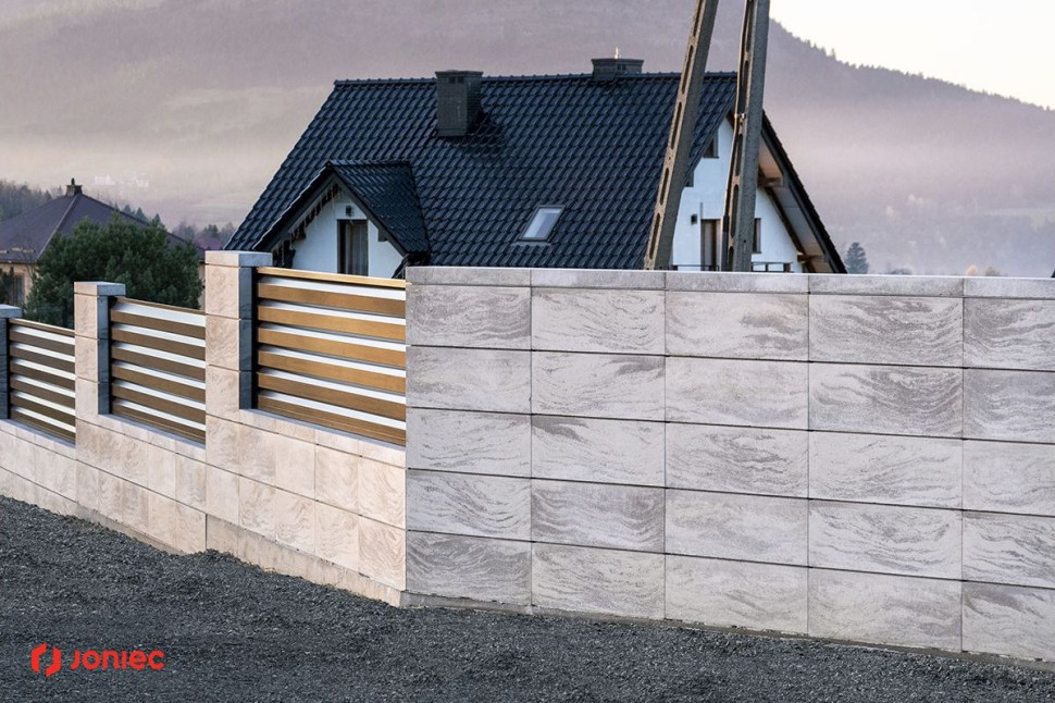

Ogrodzenie modułowe ROMA Mega z oferty firmy JONIEC®
Podczas wypełniania bloczków betonem (klasa C30/37) warto użyć rękawów polietylenowych - jest to skuteczna metoda unikania niekontrolowanego pękania rdzeni betonowych w warunkach krytycznych. Po zaaplikowaniu betonu do wnętrza bloczków trzeba pamiętać o jego pielęgnacji.
W czasie gdy temperatury są niskie - wskazane jest zastosowanie osłon, np. maty, folii, koca oraz membrany paroprzepuszczalnej, tak aby utrzymać temperaturę betonu minimum +10 stopni Celsjusza. Pielęgnację należy stosować do momentu finalnego przykrycia ogrodzenia daszkami wykończeniowymi, czyli przez minimum 7 dni. Czas ten pozwoli betonowi związać oraz pozbyć się niepotrzebnej wilgoci.
