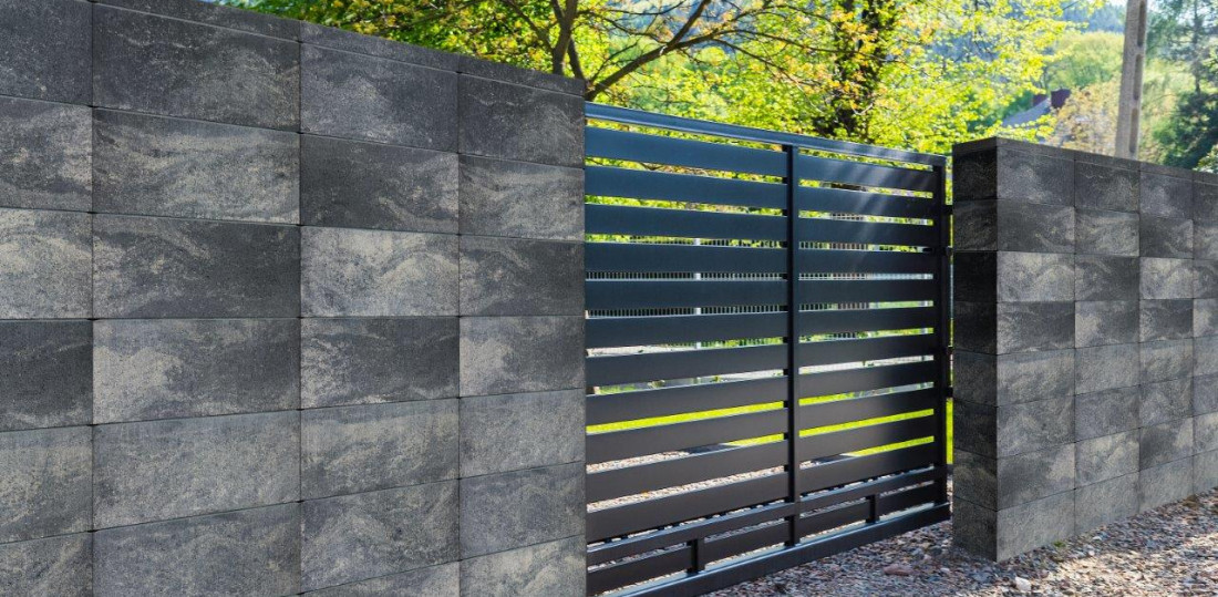

W ofercie Polbruk występują systemy ogrodzeniowe o trzech różnych wysokościach elementów. Najwyższym, bo mierzącym 20 cm, jest Murro. Ma on szerokość 20 cm i długość 50,4 cm oraz gładką fakturę. Murro to idealny kandydat na materiał do budowy słupków i podmurówki w nowoczesnych aranżacjach.
Idealnie do tego stylu pasują pustaki w kolorze grafitowym, nerino, onyx i stalowym. Natomiast w klasycznych kompozycjach sprawdza się kolor latte. Nieco niższy, bo mierzący 18 cm, jest pustak Antara II. Jest on nieco krótszy (40 cm) i węższy (18 cm) niż Murro.

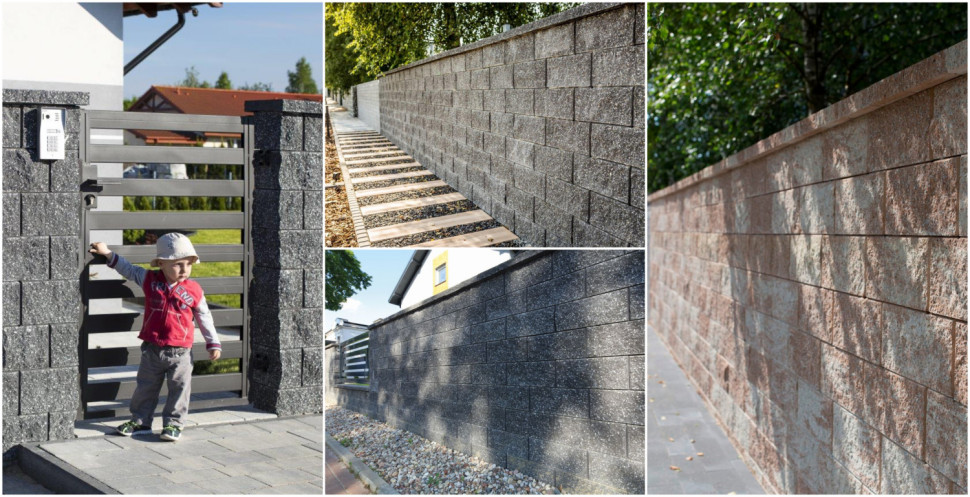

Różni się od niego również fakturą (łamana), która przypomina wyglądem łupany kamień. Dzięki temu sprawdzi się on wszędzie tam, gdzie pożądane są odniesienia do naturalnych surowców, czyli nie tylko w stylu nowoczesnym, ale również rustykalnym czy śródziemnomorskim.
