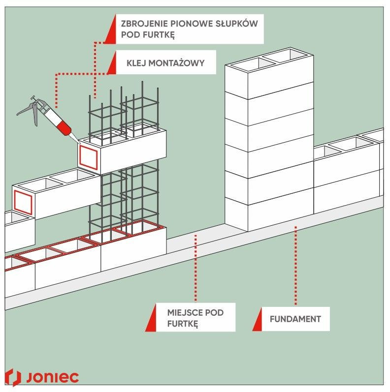

Pierwszy etap montażu furtki w ogrodzeniu betonowym. fot. fot. F.P.U.H. JONIEC®
Zanim rozpoczniemy montaż, należy także przygotować miejsce, w którym furtka zostanie posadowiona. Obszar ten trzeba dokładnie wymierzyć, a następnie wykopać odpowiedni otwór na podstawie wymiarów furtki, aby zapewnić odpowiednią przestrzeń na montaż. Należy także pamiętać o odpowiednim spadku terenu, jeśli furtka ma być otwierana na zewnątrz.

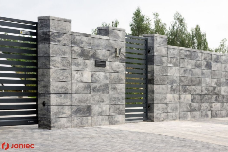

Furtka w ogrodzeniu modułowym ROMA Horizon. fot. F.P.U.H. JONIEC®
Słupki, do których mocowana będzie furtka, powinny być dobrze osadzone w ziemi i wypoziomowane za pomocą poziomicy, aby zapewnić stabilność furtki. Muszą być wykonane w taki sposób, aby móc przenieść obciążenie związane z ciężarem furtki i obciążeniem wiatrowym. Istotne jest przy tym, aby słupki, do których montowane będą furtki, zbudowane były z bloczków o szerokości co najmniej 28 cm.

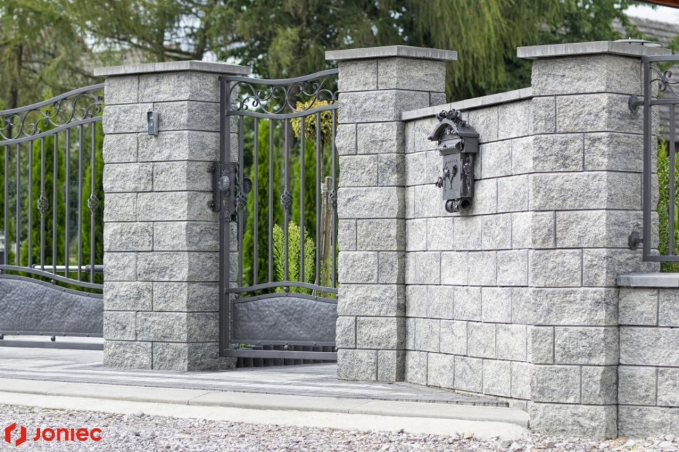

Furtka w ogrodzeniu łupanym GORC® de Luxe GL3.  F.P.U.H. JONIEC®
Po zamocowaniu furtki, warto ją przetestować otwierając i zamykając kilka razy, aby upewnić się, że działa prawidłowo i bez zakłóceń. Jeśli furtka jest wykonana z drewna, możesz zabezpieczyć ją przed czynnikami atmosferycznymi, malując lub impregnując drewno.

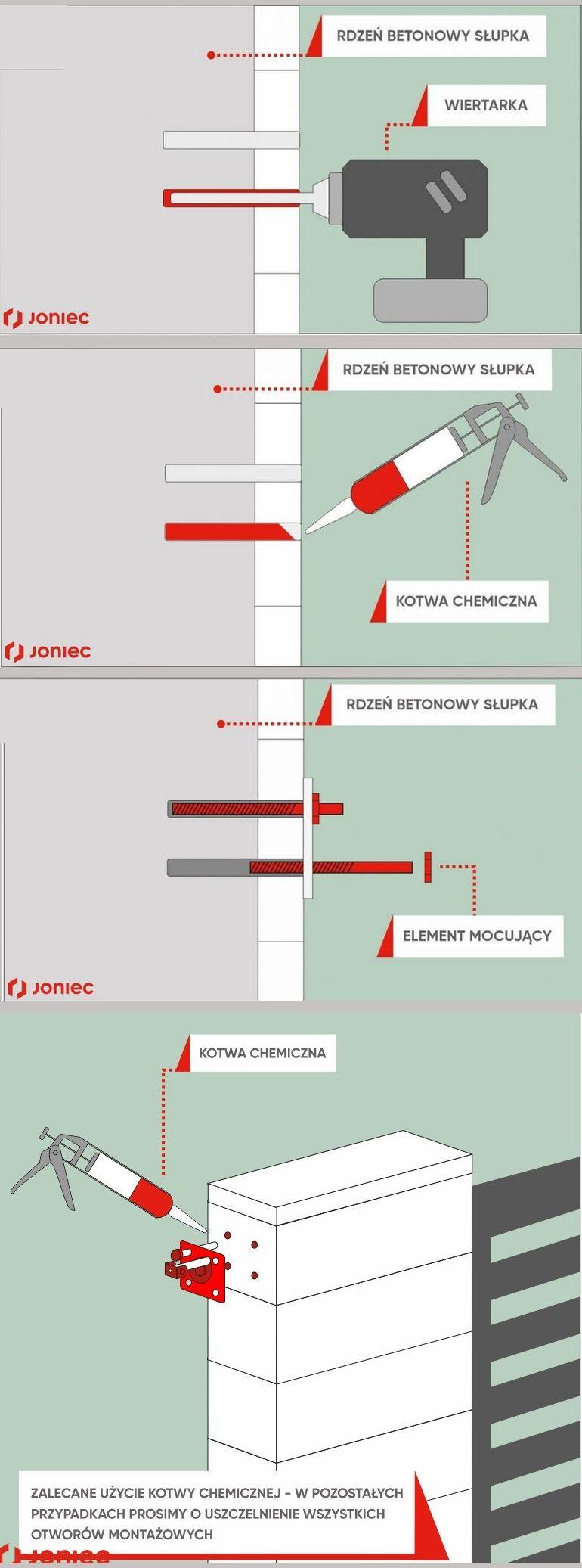

W tym sposobie furtka mocowana jest bezpośrednio do słupka betonowego za pomocą zawiasów, przykręconych kołkami rozporowymi lub kołkami zamocowanymi za pomocą kotwy chemicznej.
Czynności w czasie montażu furtki do słupków z bloczków betonowych. F.P.U.H. JONIEC®
Kluczowe jest przy tym, aby mocowanie furtki zakotwione zostało nie w ściance bloczków, a w rdzeniu betonowym, wypełniającym w słupek. Podczas prac montażowych w pierwszej kolejności należy wywiercić otwór w betonowym bloczku.
Następnie otwór ten trzeba oczyścić mechanicznie lub za pomocą przedmuchania. Czysty otwór można wypełnić masą żywiczną. Wtedy można już umieścić w nim element metalowy, ale trzeba odczekać co najmniej 3 godziny do utwardzenia masy, zanim mocowanie zostanie obciążone.
