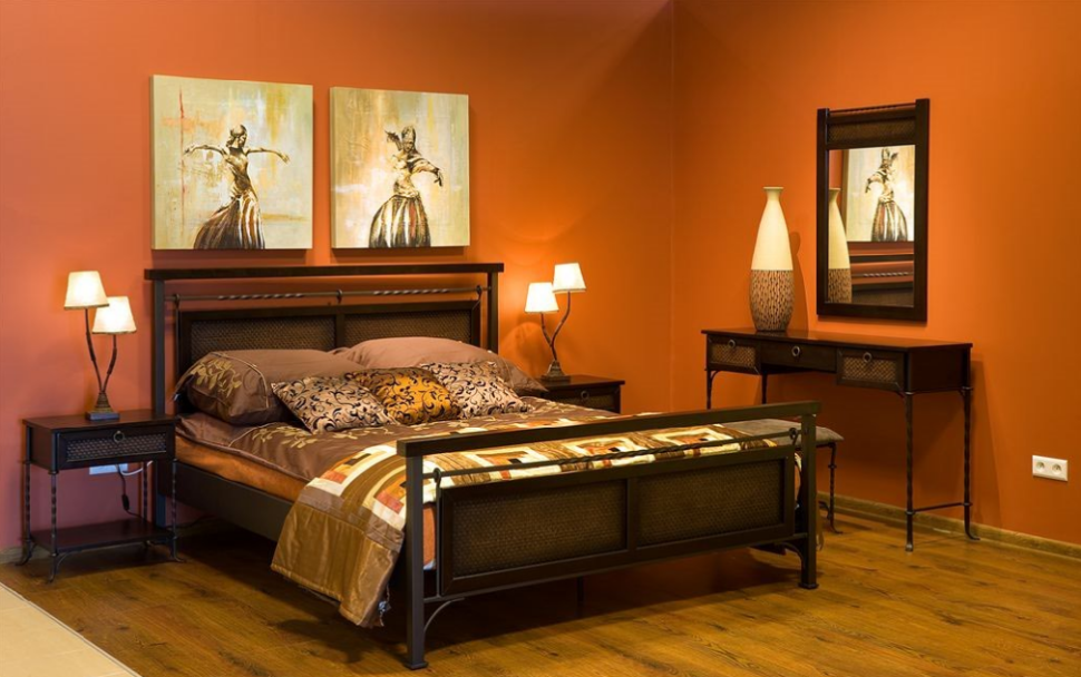

Niższe krycie farby w wybranych kolorach. Farby w kolorach pomarańczowych, czerwonych i żółtych są barwione przy użyciu pigmentów syntetycznych /organicznych/ o niższej sile barwienia i w konsekwencji niższej sile krycia farby. W takim przypadku może zajść konieczność naniesienia większej niż 2-óch warstw farby nawierzchniowej. W celu ograniczenia kosztów barwienia i ilości wymalowań konieczne jest wcześniejsze zastosowanie farby podkładowej w określonym kolorze.
