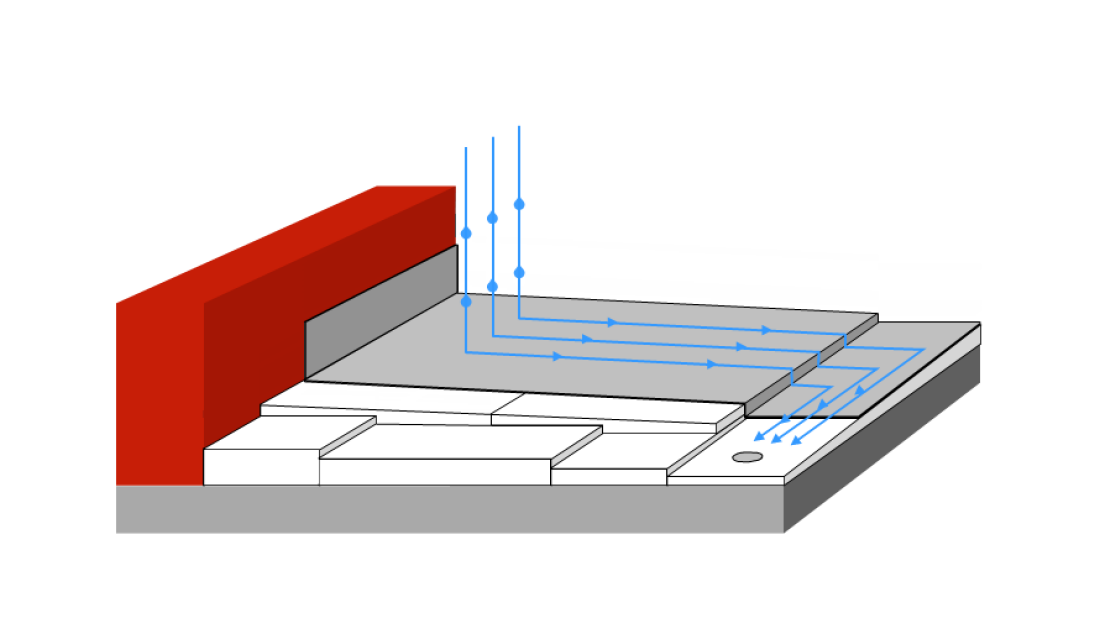

Układamy styropian spadkowy
Płyty spadkowe mają wymiary 1000 x 100 mm. Na ich środku znajduje się uskok, o wielkości uzależnionej od nachylenia połaci dachu. Montaż płyt spadkowych poprzedzony jest montażem płyt bazowych o największej grubości. Układane są wzdłuż linii kalenicowej, dłuższym bokiem do muru.
Na płyty bazowe kolejno układane są warstwy od największej do najmniejszej grubości, przy czym ostatnią warstwę należy przyciąć odpowiednio do linii odwodnienia.
Po tym, jak "schodkowo" ułożone zostaną warstwy bazowe, można przystąpić do układania płyt spadkowych. Montaż należy zacząć w kierunku od najwyższego do najniższego punktu, stosując przesunięcie, tak aby krawędzie płyt się nie pokrywały – w ten sposób eliminowane są mostki cieplne.
Ogólny przekrój przez warstwy wygląda następująco:
  • pokrycie dachowe – papa termozgrzewalna (podkładowa i wierzchniego krycia), membrana PVC lub EPDM; dach balastowy z warstwą dociążającą (żwir lub płyty tarasowe),
  • płyty spadkowe np. Austrotherm EPS 037 DACH/PODŁOGA, Austrotherm EPS 100,
  • płyty bazowe np. Austrotherm EPS 037 DACH/PODŁOGA, Austrotherm EPS 100,
  • paroizolacja,
  • konstrukcja nośna stropu.
