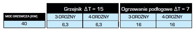

Odpowiedni parametr Kvs
Jeżeli zawór działa nieprawidłowo, może być na przykład przewymiarowany. Właściwą zasadą doboru zaworu jest dobór według wymaganej wartości Kvs (np. 1,5 m3/h; 3,2 m3/h). Zawory dedykowane dla instalacji z ogrzewaniem podłogowym mają zwykle większe wartości Kvs niż zawory stosowane w instalacjach z ogrzewaniem grzejnikowym.
Na przykład dla instalacji ze źródłem ciepła o mocy 40 kW wymagany jest zawór o wartości Kvs=6,3 m3/h (w przypadku ogrzewania grzejnikowego) albo zawór o wartości Kvs=16 m3/h (w przypadku „podłogówki”). Znając wymaganą wartość Kvs zaworu, możemy przejść do doboru odpowiedniego rozmiaru DN przyłącza.
Przykładowa wymagana wartość Kvs dla zaworu w ogrzewaniu grzejnikowym lub podłogowym. tabela. ESBE

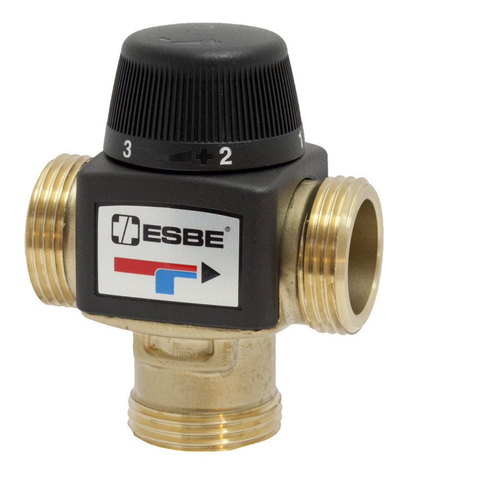

W termostatycznym zaworze mieszającym
Jeżeli w podłogówce nieprawidłowo działa termostatyczny zawór mieszający (np. ESBE serii VTA370). warto sprawdzić, czy w instalacji została zamontowana seria zaworu, która zgadza się z dokumentacją projektową.
Montaż powinien być przeprowadzony zgodnie z instrukcją obsługi, z uwzględnieniem minimalnych wartości przepływowych, różnicy temperatury między króćcami zasilającymi, a także określonych pomiarów i norm.
Termostatyczny zawór mieszający ESBE VTA372

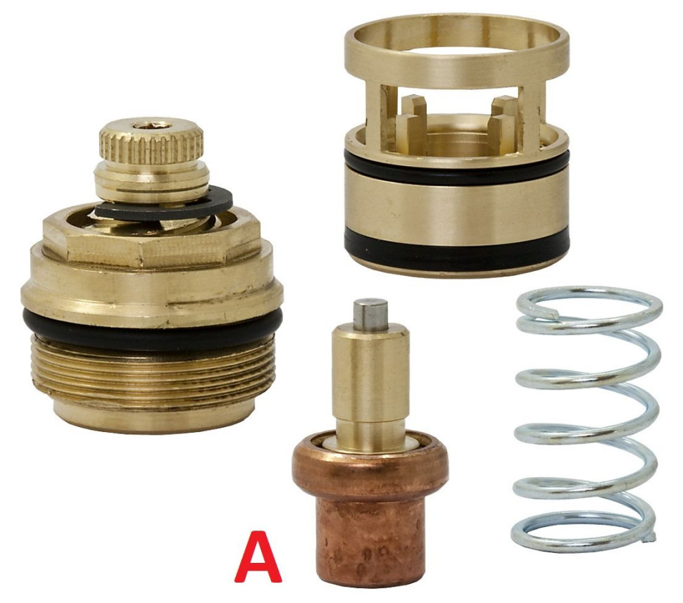

W wyjątkowych okolicznościach, po zamknięciu dopływu wody, instalator może poddać zawór konserwacji. Demontując wówczas poszczególne części zaworu, sprawdza, czy nie uległy one uszkodzeniu i odpowiednio je nasmarowuje. Najczęściej w zaworach termostatycznych wymienia się termostat, który jest dostępny w zestawie z pozostałymi, możliwymi do demontażu komponentami.
Termostat (A) i inne przykładowe części zamienne do zaworu termostatycznego ESBE
