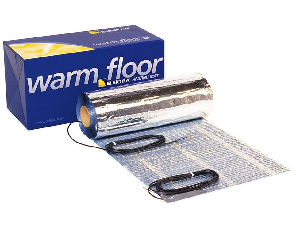

Maty grzejne to gotowe urządzenia - w tym wypadku przewód grzejny o małej średnicy połączony z przewodem zasilającym jest rozpięty i przymocowany do siatki z włókna szklanego. Przewody zasilające mają ok. 4 m długości. Całość jest skonstruowana tak, aby maksymalnie ułatwić samodzielny montaż. Taka budowa pozwala montować maty w warstwie zaprawy klejowej pod np.: terakotą. Siatka ma szerokość 50 cm i w zależności od powierzchni całkowitej poszczególne modele różnią się jej długością.
Produkowane są w następujących odmianach:
  • jednostronnie i dwustronnie zasilane (ELEKTRA MD i MG)
  • o mocy 100 i 160W/m²
Maty zostały przystosowane do samodzielnego montażu - w opakowaniu z urządzeniem grzewczym znajdują się rurki i puszka instalacyjna. ELEKTRA udziela na maty grzejne aż 20 lat gwarancji, a jedynym warunkiem jej uzyskania jest zlecenie wykonania podłączeń elektrycznych instalatorowi z ważnymi uprawnieniami (elektryk). Dokona on przy tym niezbędnych pomiarów i wpisze uzyskane wartości w kartę gwarancyjną.
Sam dobór mat grzejnych jest banalnie prosty. W łazienkach, w których ogrzewanie podłogowe będzie zasadniczym systemem ogrzewczym powinno się stosować maty o mocy 160W/m². W pozostałych pomieszczeniach i w wypadku dogrzewania w łazience, wystarczające będą urządzenia 100W/m².

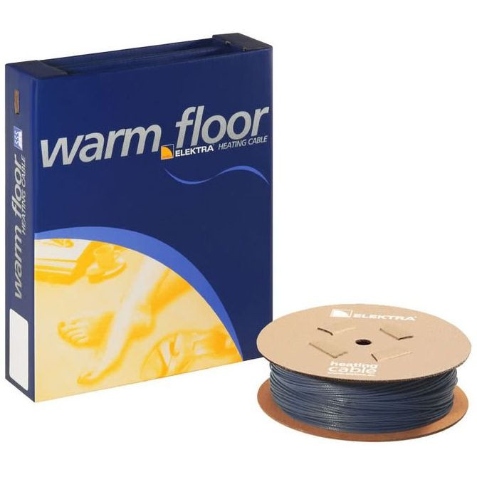

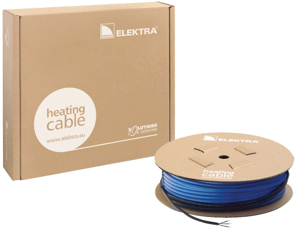

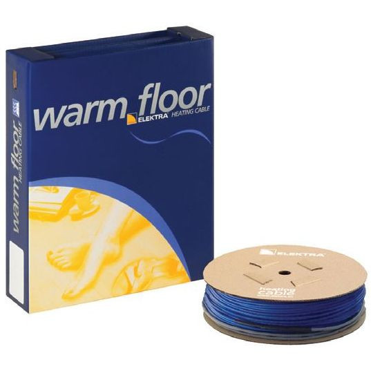

Przewody grzejne instalujemy na warstwie izolacji termicznej i paroizolacji. Możemy wykorzystać do tego celu siatki montażowe, na których przewody upinamy w odpowiednich odległościach w zależności od mocy na metr kwadratowy i mocy jednostkowej przewodu. Bardzo pomocne będą do tego opaski kablowe popularnie zwane "zipami". Należy przy tym pamiętać, żeby nie przyłapać przewodu w szczycie pętlicy, co może doprowadzić do uszkodzenia izolacji kabla. Łapiemy opaskami na początku i końcu pętli. Możliwe jest również wykonanie wylewki w postaci dwuetapowej, wtedy na wylewce wstępnej rozkładamy i mocujemy specjalne listwy montażowe, które dzięki specjalnym uchwytom umożliwiają szybkie zamocowanie przewodów. Do ogrzewania podłogowego idealnie nadają się przewody jednostronnie zasilane ELEKTRA VCD o mocy 17W/m. Również w tym wypadku gwarancja wynosi 20 lat.

Dla osób nie lubiących brudzić sobie rąk rozrabianiem zaprawy klejowej, można polecić specjalne folie grzejne ELEKTRA WoodTec™ dedykowane do montażu pod panele i deski warstwowe. Są one skonstruowane w taki sposób, aby ich grubość była minimalna - układa się je na warstwie wyrównującej do paneli lub desek warstwowych. Folie grzejne mają ekran elektryczny i cieplny w postaci folii aluminiowej, co z jednej strony pozwala na lepsze rozłożenie ciepła, a z drugiej zabezpiecza przed ewentualnym porażeniem, w wypadku uszkodzenia przewodu. Na tak ułożonych foliach rozkładamy folię PET, która zabezpiecza urządzenie przed uszkodzeniem spowodowanym przez pracę pływającej podłogi.
Przewód jednostronnie zasilany ELEKTRA VCD
Folia grzejna ELEKTRA WoodTec™
W miejscach, w których ze względu na duże skomplikowanie powierzchni nie da się układać mat grzejnych, możemy zastosować specjalne super cienkie przewody grzejne do wylewek samopoziomujących (ELEKTRA DM, czy ELEKTRA UltraTec). Dopuszczalne jest również instalowanie tych przewodów w warstwie zaprawy klejowej do terakoty.
Przewód grzejny ELEKTRA DM
Przewód grzejny ELEKTRA UltraTec

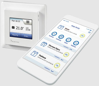

Planując montaż ogrzewania podłogowego powinniśmy pamiętać o zastosowaniu regulatorów temperatury, które pomogą utrzymać odpowiedni komfort i zmniejszą koszty eksploatacji. ELEKTRA oferuje duży wybór w rozmaitych konfiguracjach: od zwykłych wyposażonych w czujniki podłogowe, powietrzne - które tylko utrzymują zadaną temperaturę, aż po te wyposażone w mikroprocesor minikomputery, umożliwiające programowanie dobowe, tygodniowe, zliczanie kosztów ogrzewania, same uczące się w jakim czasie podłoga osiągnie zadaną temperaturę. Obecnie możemy również wybrać urządzenia sterowane przez sieć WiFi za pomocą aplikacji mobilnych. Wspierane są zarówno systemy Android jak również IOS. Takie rozwiązania dają nam namiastkę inteligentnego domu (ELEKTRA MWD5 WiFi).
Regulatory temperatury
Podstawowy podział regulatorów na zwykłe i programowalne odnosi się do podziału ogrzewania na zasadnicze i wspomagające. Jeżeli nasza podłoga będzie ogrzewaniem podstawowym należy wybrać regulator zwykły najlepiej z czujnikiem powietrznym. Jeśli decydujemy się na wariant "ciepłej podłogi" czyli dogrzewanie wybranych pomieszczeń, lepiej zastosować regulatory z możliwością programowania dodatkowo wyposażone w czujnik podłogowy. Możemy dzięki temu zautomatyzować czasy załączania podłogi (urządzenie nie grzeje gdy np. nie ma nas w domu).
