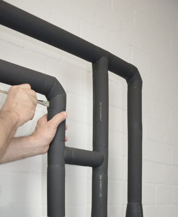

Aby zatrzymać transmisję hałasu powietrznego należy zastosować materiał z grupy barier akustycznych, takich jak np. ciężkie i elastyczne materiały, z rodziny ArmaComfort AB. Stopień ochrony przed transmisją hałasu barier wzrasta wraz z ich masą. Wykonane z mieszanki EPDM/EVA produkty z rodziny ArmaComfort posiadają odpowiednią masę już przy niewielkich grubościach, a dodatkowo zapewniają klasę odporności ogniowej B-s1, d0 dzięki której mogą być bezpiecznie stosowane także w budynkach użyteczności publicznej - mówi Maria Witkowska, ekspert z firmy Armacell Poland Sp. z o.o.
Bardzo dobre rezultaty w redukcji hałasu generowanego przez rury, kanały wentylacyjne, urządzenia klimatyzacyjne (klimakonwektory wentylatorowe, pompy ciepła) daje połączenie bariery z absorberem dźwięków materiałowych - jak jest to w przypadku izolacji ArmaComfort AB Alu lub ArmaComfort AB Alu Plus.
Izolacja ArmaComfort AB Alu Plus składa się z fabrycznie połączonych warstw - bariery EPDM/EVA o grubości 2 mm, pianki kauczukowej FEF o grubości 9 mm i warstwy aluminium zapewniającej lepszą odporność na ogień.
Skuteczność właściwości izolacji ArmaComfort AB Alu Plus potwierdzają pomiary akustyczne wykonane na zaizolowanym klimawektorze i przeprowadzone w laboratorium akustycznym ITC w Łodzi - wykazały one redukcję hałasu 6 dB dla najwyższego biegu urządzenia.
