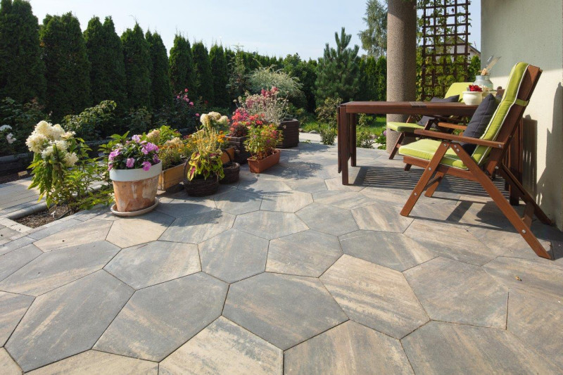

Pierwsza z płyt powstała z inspiracji skalnym miastem w Jordanii, a swoim wyglądem przypomina skalny chodnik lub spękaną od suszy ziemię. Występuje ona w trzech kolorach – alpen, onyx i sahara. Petra doskonale pasuje do śródziemnomorskich i rustykalnych aranżacji.

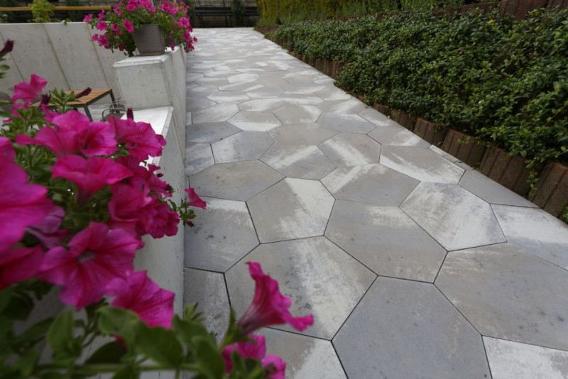

W równie niekonwencjonalny deseń komponują się płyty Exa. Mają formę heksagonu o nieco zmodyfikowanych bokach i ułożone na tarasie przypominają odrobinę nieregularny plaster miodu. Oczywiście przy tym sposobie układania tarasu możemy użyć również płyt w kształcie kwadratu czy prostokąta, np. Polbruk Bosso czy Lamell. Pierwsza to kwadrat o boku 60 cm i minimalistycznym, nowoczesnym designie, jest dostępna w trzech kolorach: nerino, stalowym oraz grafitowym.

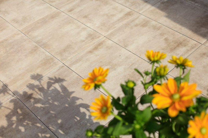

Ciekawą alternatywą dla niej może być Polbruk Lamell. To prostokąt o wymiarze 40x60 cm, który występuje w dwóch fakturach – gładkiej lub płukanej. Pierwsza z nich jest dostępna w sześciu kolorach: nerino, stalowym, bazaltowym, cortado, ivory oraz latte, a druga – w melanżu szarości o nazwie ritmo.
